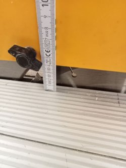

Ich habe in meiner Hobbywerkstatt eine ALKO Pro Tischkreissäge.
Die Spanhaube wird am Spaltkeil befestigt. Sägehöhe ca. 70 mm, je nach Sägeblatt. Jetzt habe ich ein 300 mm Blatt drin, sonst 305 mm.
Wolfgang
PS: @brubu , der Schwachsinn bezog sich auf den Kauf einer neuen TKS zur Lösung des Problems ...
Die Haube wird doch nur mit einer Schraube (vmtl. sogar mit Flügelmutter) montiert.
Wird im Projekt also 100mm starkes Material verarbeitet: Schraube lösen, Haube ab und beiseite legen, Schnitte durchführen. Anschließend Haube wieder drauf, Schraube festziehen.

Dann verstehe ich nicht, warum die Spanhaube bei 30mm bleibt. Der Spaltkeil fährt doch mit dem Sägeblatt hoch und damit auch die Spanhaube. Nur bei verdeckten Schnitten muss die Spanhaube demontiert werden.
Winfried, alles richtig. Aber bei voll ausgefahrenem Sägeblatt (mit Spanhaube) kann ich nur bis 37 mm (noch mal nachgemessen) sägen. Und da ist das Sägeblatt maximal ausgefahren. Mich wundert immer, dass einfache Einhell-TKS bei einem 250 mm Sägeblatt 78 mm Schnitthöhe haben und ich bei einem 305 mm Sägeblatt noch nicht einmal 80 mm ...
Wolfgang
Deshalb säge ich generell ohne Spanhaube, was für mich auf Dauer einen eher unbefriedigenden Zustand darstellt.

Kannst du den Spaltkeil vielleicht höher stellen? Also dass der Spaltkeil über das Sägeblatt hinausschaut.
Damit kann man dann zwar keine verdeckten Schnitte mehr machen, aber vermutlich sägst du öfter höheres Material als dass du verdeckte Schnitte machst.
Stefan, ich mache morgen mal weitere Fotos. Es sind aber nur paar Millimeter, die die Spanhaube höher kommen würde.

Hallo Wolfgang,
Irgendwie ist der Spaltkeil „falsch“. Du brauchst vielleicht einen anderen höheren, bei dem die Bohrung oberhalb des Schneidenflugkreises sitzt?
Das ist bei dem Modell eine unglücklich Kombination:
Der Spaltkeil ist unter Flugkreis und ermöglicht somit verdeckte Schnitte, das tiefer angebrachte Langloch das einfädeln der Haube.
Ein anders geformter Spaltkeil der volle Schnitthöhe mit Haube erlaubt: keine verdeckten Schnitte möglich.
Da das Teil wohl nur eine 10 mm Nut (?) hat: übliches Beschaffungsproblem.
https://www.motoruf.de/n/ersatzteillisten.html?id=428539&art=10337567&version=2
Wenn das meine wäre:
Ausbau Spaltkeilhalter, Nachbau mit M 12 Zentralschraube (+ 2mm), damt ist jeder passende SK mit 13 mm Standardnut bezahlbar einzubauen.
Hier ist ein Baubericht einer ähnlichen Halterung:
https://www.woodworker.de/forum/thr...lhhalterung-metabo-1685-88.106666/post-626381

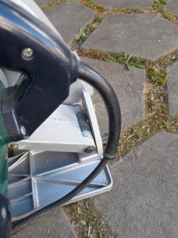

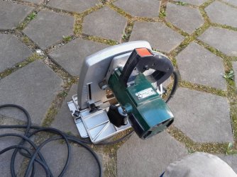

Wo bekomme ich diese Rückhol-Feder (nur stärker) am besten gekauft?
Der Tisch der Tauchsäge Metabo klappt nur unvollständig wieder zurück, geschmiert ist schon alles.
