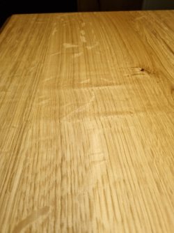

Wir haben einen wunderschönen Plan gezeichnet bekommen, dann etwas umgewandelt auf unsere Wünsche. Die Innenarchitektur sprich Lampen, Teppich, Vorhang usw wurden vor Ort ausgesucht (Lampen vom Katalog). Das Holz wurde von etlichen kleinen Musterplatten ausgesucht. Dann machte er einen Kostenvoranschlag und wir haben mündlich zugedtimmt. Das war's. Wir mussten nichts unterschreiben, es gilt (am Land) der Handschlag - so sagten sie.

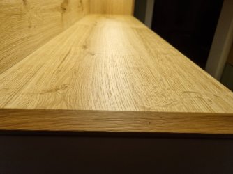

Das auf dem Bild sind alles Ausreißer, oder?
Ausreißer im eigentlichen Sinne sind das nicht. Meistens Trockenfehler, wodurch Risse gebildet werden und dann löst sich der Bereich des Spiegels.
Das kann passieren, und möglicherweise gefällt das auch einigen Menschen, die es derbe rustikal mögen. Ich mag so etwas nicht, aber auch keine handtellergroßen, zugespachtelten Äste in meinen Möbeln.
Der Nutzung der Möbels tut es keinen Abbruch, ist eine rein haptische/optische Sache.
Wenn ich als Tischler so ein Furnier verarbeite muss ich damit leben, dass dies passieren kann. Oder den Kunden vorher darauf hinweisen und die Oberfläche bemustern. Auch ein Gutachter wird das - wenn so nicht besprochen - nicht in Ordnung finden. Nur der Weg dahin ist weit und holprig.
Falls es jedoch großflächig auftritt, hat es fast schon Charme :emoji_wink:

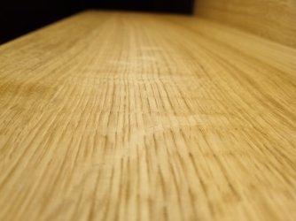

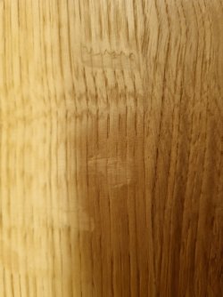

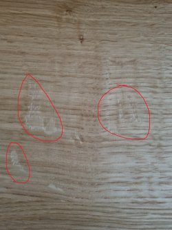

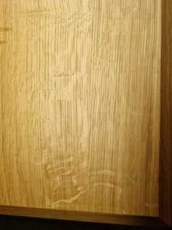

Beim ersten Bild ist gut erkennen, dass die Oberfläche von der linken Seite aus gesehen ganz eben aussieht. Geht man näher ran oder von der anderen Seite, so sieht man alle Dellen und Unebenheiten. Die Markstrahlen, welche an allen Fronten sind, stören überhaupt nicht. Sie sind wie eine schöne Musterung im Holz und dort sind auch keine Unebenheiten spürbar. Anders aber bei allen Abstellflächen. Die Unebenheiten sind dort auch nicht überall glatt. Hab Angst, dass da auch mal was weg bricht.

Die Risse gehen entlang der Jahresringe und kommen von zu scharfem Trocknen.
Wie bereits mehrfach geäußert, würde ich diese These auch stützen. Das Holz ist verschalt. Hatte ich auch schon...günstig bekommen (ebenfalls Eiche) war aber zu nichts zu gebrauchen. Das Ganze Holz von mikrofeinen Haarrissen durchzogen. Das war auch nicht durch Hobeln und Schleifen zu beheben, da sich die Risse immer weiter zogen...
PS: Jetzt sehe ich gerade, dass das Ganze ja (Teil-)furniert ist...Ich bin mit Kritik an der Arbeit anderer tendenziell vorsichtig, aber hier würde ich als Urheber dieses Werks nicht allzu optimistisch ins Kundengespräch gehen.
Schade, aber da muss er aus meiner Sicht noch mal deutlich ran...
Dass da nachträglich was wegbricht, musst du eher nicht befürchten, da die Trägerplatte rissfrei sein sollte. Aber optisch...?
Laut deiner Beschreibung zum übrigen Holz bist du ja offensichtlich nicht überpingelig und akzeptierst und schätzt die natürlichen Unregelmäßigkeiten im Holz.
Ich würd mal sagen das sind alles Spiegel.
Hier sind 2 Sachen schief gegangen meiner Meinung nach:
1. Das Furnier ist mit Ästen, gespachtelt Stellen und mit Spiegeln. Und zwar durchgehend. Das ist extra so gemessert dass man die sieht. Und ihr seid offenbar nicht besonders angetan. Da waren mindestens die Muster zu klein...
2.Das Furnier ist fehlerhaft und hätte so nicht verwendet werden sollen!
Seh die Situation, aber durch die vorhandenen Ausbrüche gibt's nen Mangel den auch der ausführende Schreiner (an)erkennen müsste.

Also, hab den Monteur jetzt gefragt. Es ist Eiche crack gebürstet und ja, genau so ist das und soll es sein. Er erkennt das nix, was nicht passt. Aber er kann uns natürlich verstehen, wenn man sowas noch nie gesehen hat (auch nicht auf der Musterplatte). Genau das macht das Holz aus: Unebenheiten, Risse usw - die Geschichte des Baumes.
Gonzaga
16. Dezember 2016
1.613
Belgien
Wenn ich nach "Eiche Crack gebürstet" google, finde ich rissige Eiche. Also Holz mit Rissen in Maserrichtung.
Auf deinen Bildern sehe ich Eiche mit Ausrissen (quer zur Faser).
Für mich sind das zwei unterschiedliche paar Schuhe und erweckt für mich den Eindruck, als wöllte der Schreiner seine "fuscherrei" unter diesen Begriff verstecken.
Wenn er euch eine Musterplatte gezeigt hat und Diese, diese Ausrisse nicht hatte, dann hat er meiner Meinung nach was anderes geliefert als vorab gezeigt wurde.
Bis auf die paar Ausrisse, kann ich auf deinen Bildern auch keine rissige, gebürstete Eiche erkennen. Das ist ganz normale Eiche.
Hatte die Musterplatte denn irgendwelche Risse, Äste oder sonstige unebenheiten?

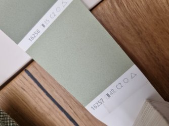

Das ist (ein kleiner Ausschnitt) der ausgesuchten Platte (es ist EINE Platte gewesen). Ich hab sie leider nicht komplett fotografiert.
marie S.
30. November 2023
14
Österreich
Wenn man das 2. Bild vergrößert (rechts oben), erkennt man so "Vertiefungen" gegen die Maserung. Welche Eiche ist das eurer Meinung nach auf dem Foto?
