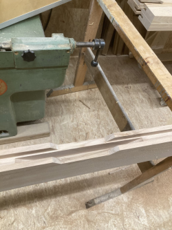

Die Gehrungschnitte wurden mit der FKS ausgeführt, die Ausklinkungen habe ich mit der Oberfräse gemacht.
Dazu eine Leiste an den Anschlag gespaxt welche in der Füllungsnut der Friese läuft:
In der Füllungsnut laufend ist speziell beim oberen und unteren Querfries wichtig.
Edit: da bleiben natürlich noch durchs fräsen kleine Rundungen in den Ecken stehen welche ich mit einem scharfen Stemmeisen nachgestochen habe.

Danke für die Erklärung. Wenn du die langen Teile voll in die Fräse geschwenkt hast. Wie setzt man da einen Stopklotz oder Anschlag?
Christian hat doch die Verlängerung an der Fräse an dem der Anschlag montiert werden kann...
Ich habe Aigner Tischverlängerungen mit Rückschlagsicherungen, damit lässt sich das eigentlich recht sicher und exakt durchführen (natürlich ohne den Vorschubapparat auf dem Foto :emoji_wink:)

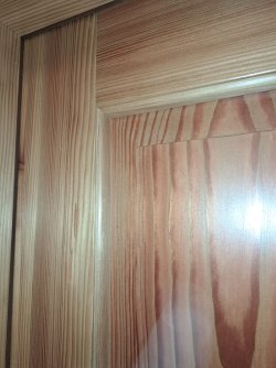

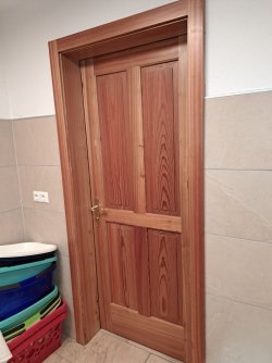

Hab ich vor 5 Jahren auch mal produziert, Lärche massiv. Glück gehabt, das Holz hat sich nicht verwunden. Heute würd ichs furnieren, zumindest die Friese.
Verbindung: zweireihig mit 12er Dübel, die Verleimung war dann eine Herausforderung, beim unteren Fries sind 10 Dübel drin, das braucht dann schon an gscheitn Druck.
Ich sehe, du arbeitest gern mit Massivholz, in unserm Wald ist Fichte halt vorherschend. Wichtig ist eine gute Trocknung.
