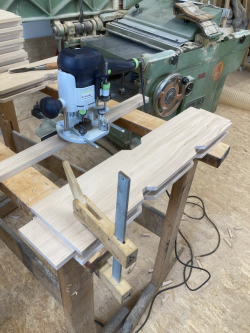

Die „Zapfenlöcher“ habe ich mangels Langlochbohrmaschine (ich habe noch keine bezahlbare in der Nähe gefunden) Einsetzgenutet:
Das ist wohl die entscheidende Erklärung vom Christian, warum er so produziert hat und nicht mit längeren Zapfen und die evtl. sogar als verkeilte und gestemmte Zapfen auf Hobel gemacht hätte... zugetraut hätte ich Ihm das, bei seiner Liebe zum Handwerk und seinen Fertigkeiten und seinem Anspruch :emoji_wink:

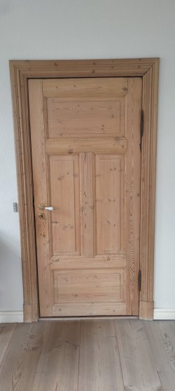

Ich habe aehnliche Tueren, Muessten erste Haelfte 20.JH hergestellt worden sein (?), aus Nadelholz.
Die sind entsprehend mit durchgestemmten Zapfen und Konterprofilen.
Dort ist die Staerke der Friese 35m, und die Fuellungen sitzen in 8-10mm Nuten. Ich schaetze mal die wiegen dann etwas weniger als die Haelfte, vielleicht nur ein Drittel.

So, auch bei meinen Türen ist es inzwischen etwas weiter gegangen.
Nach dem Verleimen der Flügel stand das Abfälzen im Programm.
Da ist so ein Schlitten an der Fräse schon eine Erleichterung:
Anschließend habe ich die Stulpfräsungen für die Schlösser und die Bohrungen für Drücker und Schlüssel ausgeführt.
