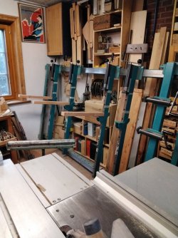

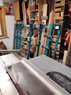

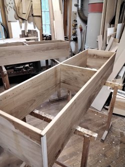

Muß ja nicht gleich eine hydraulische Presse sein. Ich habe eine kleine Presse, siehe Bilder. Zum Herstellen von Leimholz ideal, da es Niederhalter gibt, die verhindern, daß das Holz nach vorne rausspringt. Mit den Querstempeln eine kleine Rahmenpresse. Einspannmaß 112 x 232 cm. Mit den selbstgebauten Zusatzteilen auch als Korpuspresse geeignet. Die Korpusse auf dem Bild habe ich damit verleimt. Braucht nicht viel Platz und hat 2005 mit den Niederhaltern und einer zusätzlichen Presseinheit etwa 1.500,00 Euro gekostet.
Gruß Eckard

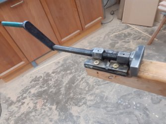

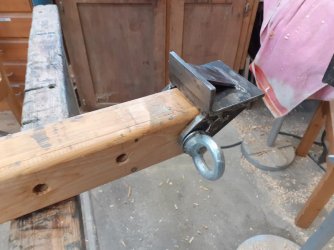

Hallo Christian, würde dir sogenannte Türspanner empfehlen, die haben ordentlich Schmalz. Bei HBM Maschines Nederland hatten sie solche im Angebot. Meine hab ich selber gemacht. Ab und zu tauchen welche EK auf, aber selten. 2 Stück konnte ich von meinem ehemaligen Chef ergattern, das war noch richtig Qualität, da stimmte die Materialpaarung.

Ingo hatte das ja bei einem Küchenbuffet gezeigt. Selbst habe ich das ja auch schon gemacht, funktioniert also schon sehr gut. Bei Zimmertüren wählt man dann natürlich ein größeres Profil als bei einem Schrank. Aber geht natürlich auch anders, so wie bei Dir.

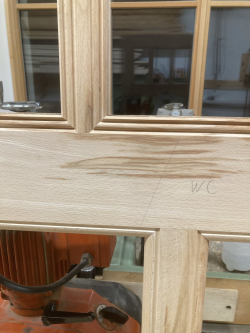

Wenn die Füllungen schon 20mm dick sind was Für eine Stärke haben denn dann die Rahmen?
Muss ja ganz schön schwer sein.

Aber es gibt auch Leute welche solche Details sehen und wertschätzen.
Ich glaube schon das die wechselnden Profile das Erscheinungsbild der Türen erheblich prägen.
Also ich wollte ja eigentlich nichts mehr schreiben, weil es ist ja schon alles gesagt. Aber bei diesem Detailfoto bin ich noch einmal ins Schwärmen gekommen.
Saubere Verarbeitung und eine stimmige Auswahl des Holzes für die Füllungen. Bei den oberen drei Kassetten könnte ich mir auch Fenster oder farbige Gläser gut vorstellen, aber vielleicht überraschst Du uns noch damit.
Auf jeden Fall rechtfertigst Du Deine tolle Werkstatt.

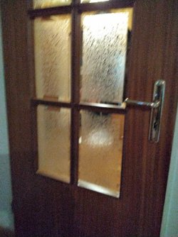

Die Idee von 19rudi99 finde ich auch nicht schlecht. Ich könnte mir z.B. Eisblume vorstellen mit Kassette. Schlechtes Foto meiner WZ- Tür anbei.
Gruß Eckard
