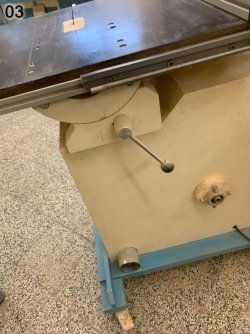

Ich, wahrscheinlich auch andere werden sich schon mal gefragt haben wieso diese Halbmondsicheln unter dem Bandsägentisch verbaut wurden.
Ich kann es mir nur so erklären, dass es zum einen schon mal schwer ist eine Referenzfläche an so einem Gussständer zu finden bzw herzustellen,
und daraus resultiert auch dass die Achsen der Rollen in der X - Achse nicht verstellbar sind. So findet man dann halt leichter zum rechten Winkel.
Hier zum Arbeiten den Winkel mehr als 15° zu verstellen finde ich abenteuerlich. Ich hab die Verstellung eigentlich nie gebraucht. Einmal eingestellt und fertig.

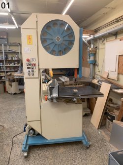

Jetzt zum Schluss, da sich die BS in einem passablen Zustand befindet und ich meinen Standort etwa 8000 km weiter südlich verlege, möchte ich die Beschreibung der BS mit neuen Bildern zusammenfassen. Vielleicht findet sich jemand, der daran gefallen findet und auch über die nötige Raumhöhe verfügt.
Rollendurchmesser: 600 mm
Sägebandlänge: 4620 mm
Maximale Bandbreite: ca. 35 mm
Antrieb: 2,2 kW Drehstrommotor mit Frequenzumrichter
Stromversorgung: 230V 50Hz Wechselstrom
Mobilität: 4 arretierbare "Blue-Wheel" Lenkrollen

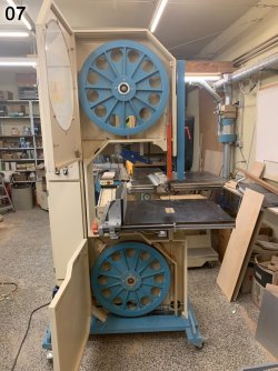

Die Gesamtansicht der Bandsäge von der Bedienseite. Die mobile Konstruktion auf Lenkrollen und der Stromanschluss sind erkennbar.

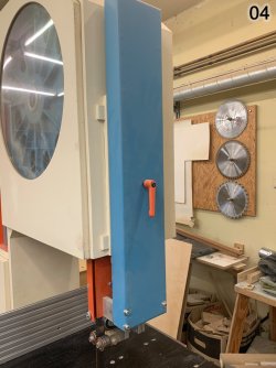

Detailansicht der Höhenverstellung mit der oberen Bandführung.

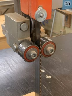

Nahaufnahme der oberen Bandführung.

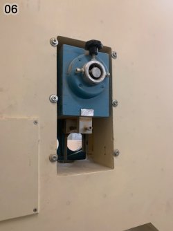

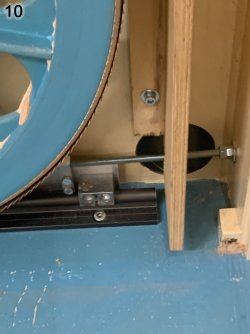

Ansicht von der Rückseite auf die Lagerung der oberen Rolle. Der gesamte Block ist in der Höhe grundsätzlich verstellbar, um die BS auf die Länge des Sägebandes einzustellen. Diese grundsätzliche Einstellung wird üblicherweise nur noch dann verändert, wenn sich die Länge des Sägebandes ändert.
Einblick in die geöffneten Rollenabdeckungen, offenbart so die komplexe Konstruktion der Rollen. Die Rollen haben es in sich. Wer sich dafür interessiert, kann die Fertigung der Rollen hier verfolgen: https://www.woodworker.de/forum/threads/mein-neues-abenteuer-die-bandsäge.100411/page-6 Die Idee zu diesen Rollen entspringt der Vorgabe, die Masse der Rollen möglichst gering zuhalten. Insgesamt besteht eine Rolle aus mehr als 60 Einzelteilen und ist nach einem speziellen System zusammen gesetzt. Denn immerhin kann auf dem obersten Umkehrpunkt der Rolle eine Kraft von etwa 5000 N einwirken.

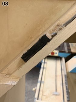

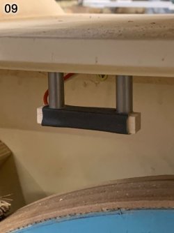

Die Klappensicherungen der oberen und unteren Abdeckung mit integrierten Reedkontakten zur Sicherheitsabschaltung.

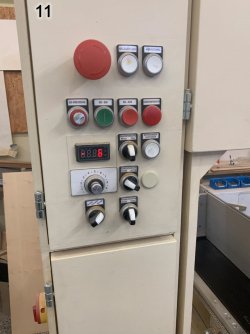

Ansicht auf die Bedientafel. Die Bedienung dieser BS ist natürlich umfangreicher als eine "normale" BS, aber deswegen keines wegs komplexer, von links nach rechts, von oben nach unten:
  • generelle NOT-AUS-Betätigung - Beleuchtung des Schwenktisches - Ein- bzw. Ausschaltung der Absaugung.
  • Poti für BS-Drehzahl - DT BS Einschalten - DT BS Ausschalten - ML Übertemperatur
  • Anzeige für Spannung des Sägebandes - WT Bandspannung Manuelle Verstellung - DT für automatisches Be- und Entlasten.
  • Vorwahlpoti für automatische Bandspannung - WS Bandspannung Hamd/Automatik
  • WS Einstellgeschwindigkeit des Parallel-Anschlages - WT Verstellung Parallel-Anschlag

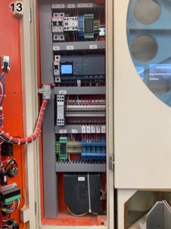

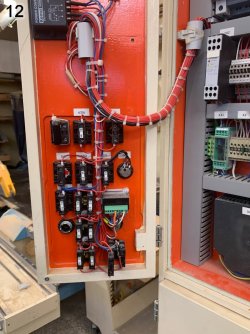

Allgemeiner Blick in die Steuerung.

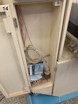

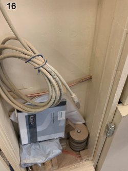

Fast leeres Abteil für Krims-Kram.
Ansicht auf die Mini-SPS und Klemmleiste zum Anschluss deer Sensorik.
Noch einmal ein Blick in das "leere" Abteil, hier das Kabel zur Kommunikation mit der Mini-SPS.

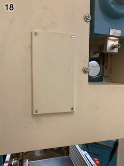

Ansicht auf die Mechanik zur Herstellung des Bandspannung. Über einen Hebel wird eine Feder gespannt und damit die wirksame Bandspannung erzeugt. Der Hebel wird über eine Spindel angehohen, die Spindelmutter im mechanischen System wird elektromotorisch bewegt.
Hinter dieser Klappe verbirgt sich die Mechanik und der Antrieb zur Herstellung des Bandspannung. In dieses System ist eine Wägezelle integriert, die aber nur von der Vorderseite her zugänglich ist, verdeckt durch eine Klappe wie in Bild 07 eben noch erkennbar.

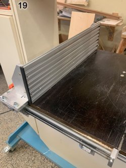

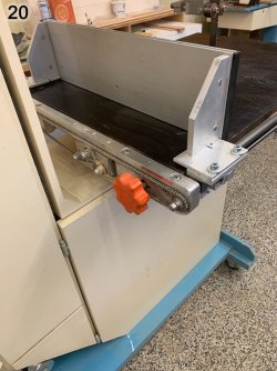

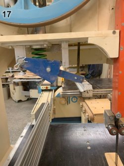

Ansicht auf den Parallelanschlag. Der Parallelanschlag wird elektromotrisch über 2 Spindeln bewegt, die gleichzeitig angetrieben werden.

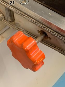

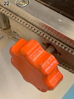

Neben der Möglichkeit die Verstellgeschwindigkeit erlektrisch zu bestimmen, gibt es noch die weiter Möglichkeit ein von Hand einrückbares Vorgelege zu aktivieren.
Die Antwort ist ziemlich einfach. Unter Softwerkern kursiert der Spruch: "Lieber schau'n und klau'n als selber bau'n." Ich habe mir damals bei der Ideenentwicklung hunderte von Fotos professioneller Hersteller angesehen. Die Größe dieser "Halbmondsicheln" bringt die für den Tisch notwendige Stabilität. Es ist der mechanische Grundsatz, je größer die Fläche ist, um so höher kann die Flächenpressung sein, damit diese nicht zu einer Verformung ausartet. Ob man mehr als 15° benötigt, sei dahin gestellt; der größere Winkel ist wegen der Möglichkeiten entstanden, die Teile präzise herzustellen. Die beiden Durchmesser, der Außendurchmesser der Halbmondsicheln sowie der Innendurchmesser der Lagerung müssen exakt aufeinander abgestimmt sein. Hat man das nicht erreicht, dann kippelt der Tisch oder die Lagerung verklemmt.
