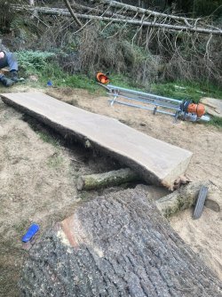

Auch leg ich mittlerweile nach dem ersten Schnitt die Mill nicht mehr auf der Schnittfläche auf, sondern Spax die Leiter an den Enden drauf. Viel leichter zu schieben weil weniger Reibung.
Ich mach nur den ersten Schnitt auf der Leiter, danach geht's auf dem Holz weiter.

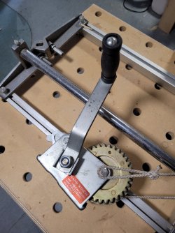

Ohne Kurbel möchte ich nicht mehr millen. Mal für einen kurzen Baum geht's, aber als ich die Eichen zerlegt habe war ich dankbar über meine Kurbel. Heute würde ich mir aber eine hochwertigere kaufen, die Mechanik ist leider etwas hakelig.

Anhang anzeigen 191980 Anhang anzeigen 191981
Hab noch eine 25€ wiltec winde da liegen, schaut identisch aus. 4:1. du nutz normales Seil, kein Stahlseil oder?
Das Stahlseil, das mitgeliefert wurde, flog in die Tonne.
Ich glaub das Seil, das ich benutze, hab ich im Baumarkt gekauft.
Wenn nix geht, dann Spaxe ich eine Schraube in die Stirnseite und hänge da das Seil ein. Die letzten 10 cm muss ich dann drücken, geht aber auch.

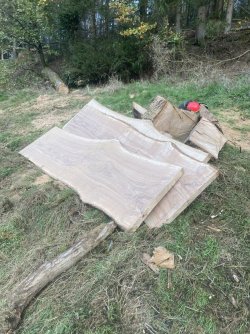

Das kann ich nicht von der 881 sagen. Die säuft wie ein Loch. Bei der Ulme war nach 2 Bohlen mehr als der halbe Tank leer. An einem Sägetag hab ich es schon geschafft fast 20 Liter zu verballern. Da haben wir aber auch ordentlich was geschafft. Der Ölverbrauch ist so wie es sein soll, immer etwas weniger als der Benzinverbrauch. Passiert mir nämlich regelmäßig, dass sie aus geht, weil der Tank alle ist, aber Öl ist dann immer noch drin. Öl Einstellung steht bei mir immer auf max.

Ich Mille grundsätzlich nur mit der 881. Die kleine Schiene hat 75 cm, aber das Gestell ist ja trotzdem so groß, also bringt mir die kleine Schiene keinen Vorteil.
Bis jetzt hab ich auch nur große Bäume gemillt, unter 40 cm würde ich dann eher Brennholz machen, es sei denn, es ist besonderes Holz, welches man nicht alle Tage bekommt.
