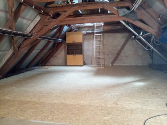

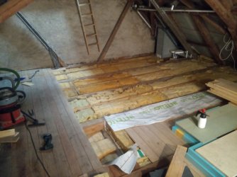

Also kann es ja im Umkehrschluss, nur noch besser werden. :emoji_stuck_out_tongue_winking_eye:
Mal im Ernst, habe keine Unterspannbahn in der Größe da.
Der größte Effekt ist wahrscheinlich, das die warme Luft von unten, nicht mehr ungebremst oben raus ziehen kann, egal wie der Kasten jetzt noch gedämmt wird.
Schönen Sonntag.
5.152
Kannst ja aussen draufmachen was du da hast, es sollte aber diffusionsoffener sein als die OSB innen. Und viel Durchzug ist da wohl auch nicht also ist die Dämmung jetzt schon gut. Es gab ja vor nicht allzu langer Zeit Kaltdächer mit nach aussen offener Mineralwolle, dies zur Erinnerung wie sich die Anforderungen geändert haben.
Micha83
29. Januar 2014
1.649
01561
Dann bring ich von Arbeit ein paar große Stücke Wellpappe mit, die auf den Spanplattenstapeln liegen. Die kann ich an die Lattung anschrauben und dann wäre die Wolle geschützt vor Luftzug.
Ein bisschen Bewegung ist da oben schon, so dramatisch aber wohl auch nicht.
