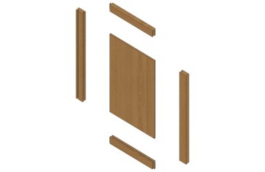

Rahmen/Füllung no nie gemacht dann glei mit der Küche zu beginnen is ggf zu ambitioniert
Dito, daher bin ich ja Grade dran mich da Mal ein wenig "einzufuchsen". @teluke 's Herangehensweise ist echt sehr pfiffig, und relativ Einsteiger geeignet. Hoffe ich komme morgen dazu mich noch ein wenig ans CAD zu setzen. Zuvor muss ich erstmal ~40 kG Kiwi brechen, hatten gestern Schnee (immerhin 17 cm) und heute Nacht Frost, daher ist das allermeiste Laub weg. Dann noch ne Ladung (+- 2 Ster) trockenes Holz im Wald holen, wird Zeit den Holzkeller wieder etwas aufzufüllen.
WoodyAlan
28. Februar 2016
5.755
Vilshofen
Das ist eine Seitenwand in Rahmen/Füllung.
Ist doch ganz simpel und schnell zu machen.
Hochbelastete Flächen bekommen in den Ecken mit den Nutzapfen noch einen Domino oder Dübel spendiert.
Auch damit werde ich mich einarbeiten, Fräser bringt das christkindl
Sowas bring ich dann immer mit „nur Machbar mit entsprechendem Maschinenpark“ in Verbindung, den ich ned hab (Tischfräse). Und ihr wisst ja, ich wurschtle mit so Dingen wie ner alten Scheppach HM0 Solo, geht aber dauert.
