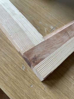

Mit ner Tischfräse sind die Rahmen kein Hexenwerk. Du musst nur ein paar Meter mehr Leisten machen (reichlich Reserve) und dann immer jeden Arbeitsschritt komplett durchziehen, siehe teluke. Dann fängst du an einem Samstag bei Claus mal morgens früh direkt an, bis abends und du wirst dich wundern wie weit du bist. Die Fleissarbeit ist dann auch wieder Schleifen usw. Aber das geht vor dem Zusammenbau auch ganz gut.

Ich verstehe garnicht warum ihr hier tagelang über Fräser diskutiert. Die Teile in #2 habe ich im ersten Schritt an den Längsseiten gefälzt, auch die durchlaufenden senkrechten Friese sind durchgängig mit Falz versehen.
Zum Fügen habe ich an den Kopfseiten der Querfriese das „Gegenprofil“ von Hand meditativ mit Kabata und Ryoba abgearbeitet. Manchmal ging‘s schief, aber nie so schlimm, dass man es nicht mit einem Holzstreifen und Weißleim hätte „fixen“ können.
Oder was fräst ihr denn sonst so?
Das im Bild war ein erstes Muster, kein Teil, das in der Küche zu sehen ist.
