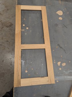

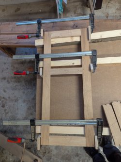

Bisschen old school und recht langweilig, aber ganz schöne Arbeit.

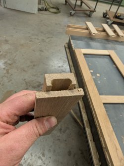

Ich überlege immer mal wieder wieder eine Langlochbohrmaschine zu kaufen. Dann überlege ich nen Duodübler zu kaufen. Dann bin ich aber schon fertig und denke an ganz was anderes.
Morgen will ich einen Versuch mit der Vakuumpresse machen. Vermute aber, dass das eher nächste Woche erst klappt.

Duodübler ist schon geil. Bohrtiefe ist aber auf 40 begrenzt.
Für größere Sachen wünscht man sich dann den großen Domino...
Oder ne Gannomat Junior.
isso
21. Januar 2025
288
sonstwo
30 nur ? Wäre bei 10er Falzrtiefe schon Schei**e.
Dann bleibt das so :emoji_wink:
Irgendwie habe ich den 6er Fräser scheinbar verbaselt, div 6er Dübelstangen habe ich, diesen komischen Adapter auch, aber keinen Fräser gefunden. Höchst merkwürdig, morgen nochmal die Kollegen fragen ob irgendwer was weiß.
7.777
Sorry 40mm Tiefe beim Dd

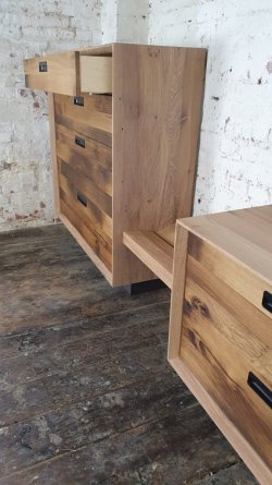

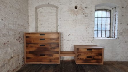

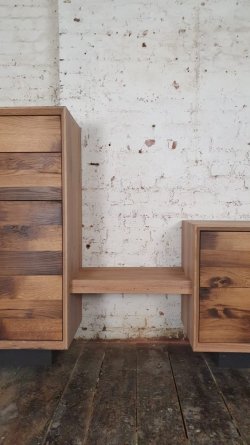

Danke!
Der Raum ist naheliegend, weil verfügbar und direkt daneben.
Möbel zeigen ist immer entweder Anspruchsvoll oder halt reduziert.
Wir gucken mal ob wir das so weiter machen.
Eigentlich ist es an der Zeit die ganzen Bilder mal zu nutzen. Ist einiges durchgegangen die letzte Zeit.
Die beiden haben mir auch sehr gut gefallen.

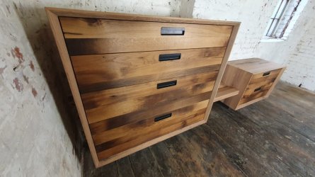

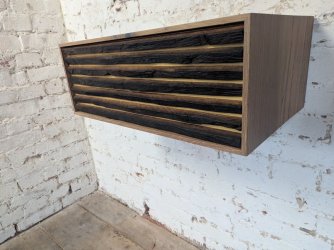

isso
21. Januar 2025
288
sonstwo
Ne, einfach Deko.
In dem quadratischen sind zwei Schubkästen, der obere bleibt drinnen und wird normal bedient. Der untere ist PTO und trägt die Front mit den Leisten. Einen haben wir auch mit nur einem hohen Schubkästen gebaut. Welcher das jetzt ist weiß ich garnicht.
Der andere hat einen einfach Schubkasten.
Fotos von innen habe ich hier nicht, das hier sind nur Schnappschüsse mit dem Handy.
Quadratisch hat 40cm*40cm*32cm
Rechteckig 50*28*32
Ungefähr jedenfalls, ist schon nen bisschen her.
