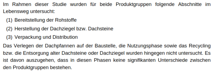

Zur Ökobilanz hat das Öko-Institut mal eine Studie gemacht (beauftragt von einem Hersteller mit dessen Sortiment, sowohl Ton als auch Beton), da haben die Beton Dachsteine in allen Kriterien bis auf Quecksilberemissionen bei der Herstellung deutlich besser abgeschnitten (hab aber nur das Fazit gelesen): https://www.oeko.de/oekodoc/754/2008-218-de.pdf
Aber da steht, dass z.B. die Lebensdauer nicht berücksichtigt wurde, es geht nur um....
Friederich
14. Dezember 2014
7.838
Aber da steht, dass z.B. die Lebensdauer nicht berücksichtigt wurde...
Anscheinend doch:
"....kann davon ausgegangen werden, dass beide hier untersuchten Produktgruppen die gleiche
Lebensdauer haben"
Was ich aber bezweifle.
Allerdings würde der Betonstein wohl auch bei einer um ca 15% (?) kürzeren Lebensdauer besser abschneiden; lt. dieser Studie....
Die Studie hat mich zumindest nahdenklich gemacht. Auch wenn ich ihr nicht zu 100% traue.
