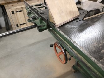

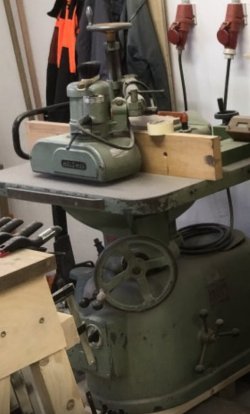

Hatte in einem meiner anderen Threads schon nach euren Paralellanschlägen für Bandsäge und so gefragt. Hier kam das Thema Magnete auf. Hab ich mir dann zu Herzen genommen und meinen Eigenbau-Anschlag etwas modifiziert.
Ein paar Bilder…
2C5AA2D1-D725-48F1-A96C-8DD9E02AA999.jpeg C256F009-9D2D-416C-A076-0D3F2441A4E9.jpeg EC240112-3FCF-459A-AAD4-031DE1C90E54.jpeg A048E889-892C-49C5-8B1B-A45B5B82FF0C.jpeg 38A1F226-81A4-4FF9-A52E-623120853517.jpeg 993ECACB-CECB-44CA-87E3-FC36BC4FF15D.jpeg B9B57006-2197-4BBB-92C7-D7BCA534CB3D.jpeg 1FBEA273-DF35-40AA-ABCF-3454E159CBEF.jpeg
Hatte den Tisch erst vor nicht all zu langer Zeit mit Silbergleit eingerieben, daher rutschte der Magnet bei größerem Druck doch noch etwas. Nachdem ich nochmal nachgeputzt habe ist alles top und die Schraubzwingenoptik ist weg…

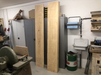

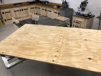

Am Wochenende hatte ich noch 13 Stufen aus Nussbaumstäben für nen Bekannten fertig gemacht. Leider hab ich hier nur ein paar Bilder vom Endzustand…
5146A35C-03AE-49F9-97C1-1DC327E8750B.jpeg A810367E-663F-4AFE-8ADE-F4EAF8C52DE8.jpeg 7C501939-3516-4A32-A9E1-207011F1BFC1.jpeg
Mittlerweile hab ich begonnen im Auftrag meiner Frau einen Schuhschrank für den Keller unter die Treppe zu bauen. Hier bin ich aber noch nicht sonderlich weit gekommen.

Gute Idee mit dem Magnet-Anschlag. Was muss man ausgeben für taugliche Magnete?
Schöne Werkstatt. Sieht die immer so ordentlich und sauber aus? Bin beeindruckt...
ein Magnet hat 25 Euronen gekostet. Hat oben ein 10er Gewinde und hebt 80kg.

Grundidee find ich gut.:emoji_thumbsup:Aufwand? Ja!
Hab auch 2 ChinaMagnete letztes Jahr gekauft und rate ein wenig zur Vorsicht (Bandsäge ist ja nicht SOOO kritisch).
Die Chinesen neigen nicht nur nahezu immer zum Übertreiben ihrer technischen Daten, sondern solche Angaben sind sehr Lastfall abhängig.
Zum seitlichen Verschieben wirst du erheblich weniger Kraft aufwenden müssen! (Ja - dürfte alles den meisten bekannt sein)
Prinzipiell geb ich dir hier Recht. Hab aber die Magnete bei Gauder Magnete in Schwerin gekauft. Das die jetzt Chinaschrott sind bezweifle ich mal. Natürlich übertreiben die immer, aber ich brauch auch keine 160 Kg Haltekraft für einen Anschlag…
An allen meinen anderen Maschinen hab ich ja nen Anschlag, daher alles unkritisch…
Gelöschtes Mitglied 109767
Das Problem in diesem Fall sind nicht "die Chinesen", sondern der Maschinentisch.
Auf Grauguss ist die Haftkraft eines Magneten nur ca. 30% wenn man sie mit der Haftkraft des gleichen Magneten auf Stahl vergleicht...
Alois
Auch gar nicht so schlecht. Bei eigentlich 80 kg wären das dann ca. 27 kg das 2x sind 54 kg. Denke das passt. Und sollte sich doch noch was verschieben lassen, dann muß eben doch noch kurz eine Schraubzwinge ran. Zum messen und fixieren haben sich die Magnete aus meiner Sicht schon gelohnt…

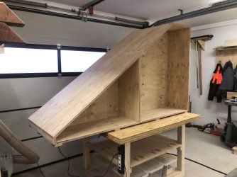

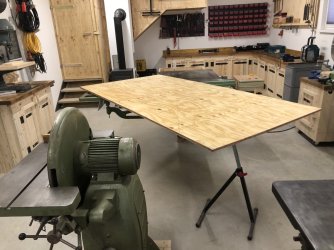

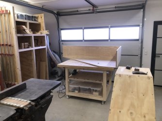

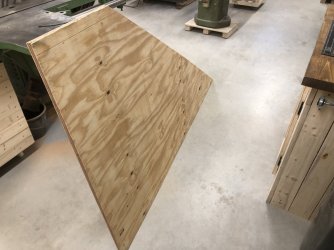

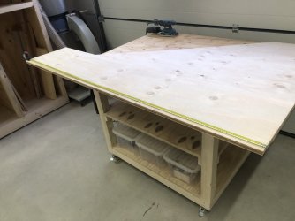

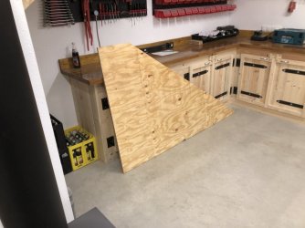

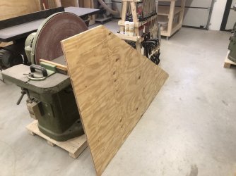

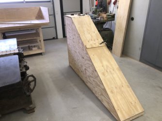

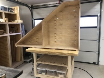

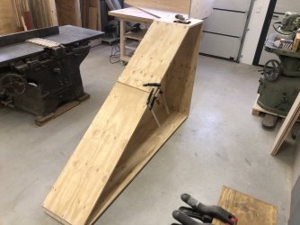

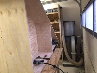

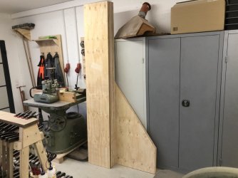

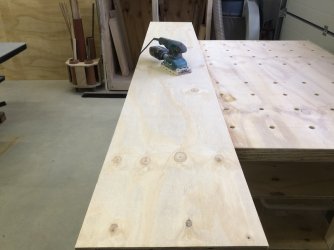

Samstag ging es wieder ein bisschen weiter am Schuhschränkchen …
B4684D4F-69D2-43C0-9DE4-B59022087A50.jpeg 0ED3ED2C-ACDF-4D0E-B021-3E5380A7AB92.jpeg DBFD1417-AD7E-4797-82F7-68532063BA92.jpeg 4878D43C-7526-4C80-966F-755AC35C5666.jpeg A244007B-3176-461F-A87C-F7054B7C8C3F.jpeg 55F32721-CAF6-489A-B050-3EAC20B5FF24.jpeg 6F0849AB-0057-48D2-B9A8-A868873D6057.jpeg 37762715-A9F0-4CFD-8F3B-4FF72925DABB.jpeg
Sind 2 Teile die später zusammengeschraubt werde (könnten).
Fehlen noch ein paar Abtrennungen und Nacharbeiten.
Dann wollte meine Frau den beizen und dann kann er einziehen…

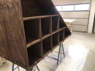

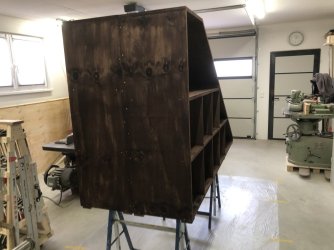

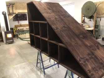

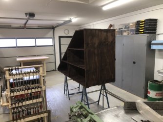

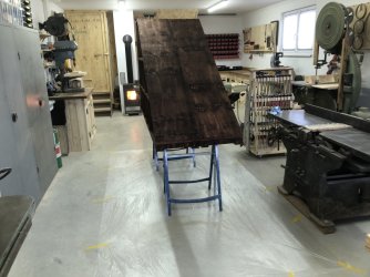

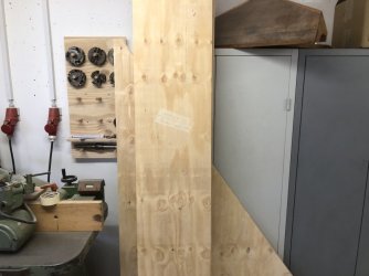

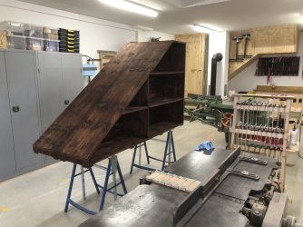

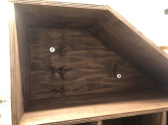

So, da ich ja vergangene Woche noch die Abtrennungen des Schuhschranks fertiggestellt hab und mich dann die Coronaseuche abgeholt hat, konnte ich heut erst weitermachen.
Hab das Ganze mal angemalt und dann muß ich nachdem es getrocknet ist noch Ölen. Denke kommende Woche kann der Schrank dann einziehen…
22F309FB-5AE4-4C71-808A-B50C293A3465.jpeg 8DF2AFB1-52B9-4ADE-965C-64ABE7F90187.jpeg 636D7ABF-1EF7-42B1-BF1E-E3BFCB25CD0A.jpeg C4289493-2E8A-4F91-BE78-7403F4A5DE26.jpeg 4BA1B7DE-9556-4729-B448-D402F6F688C5.jpeg AF22AA68-2DD6-47E0-8409-74F924037BDA.jpeg 2A5B3EB6-AD5A-47EB-82EF-1D8A03E899C8.jpeg
Gruß,
Andi
andibarth
13. Januar 2023
1.776
BW
Womit hast du das gute Stück "angemalt" und was ist das Ausgangsmaterial? Seekiefersperrholz?
angemalt mit Beize Nussbaum dunkel.
Ja, das Ausgangsmaterial sind Seekieferplatten.
Werde jetzt das Ganze noch ölen, dann ist´s fertig.
Auf den Bildern ist die Farbe noch nicht überall getrocknet. Gestern hat das ganz anders ausgesehen. Ich meine auch das es noch etwas nachgedunkelt ist. Bin mit der Farbe aber zufrieden.
