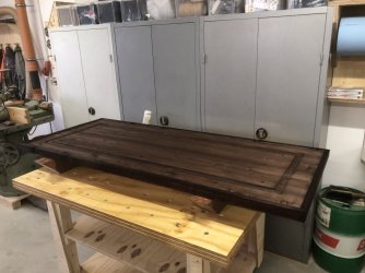

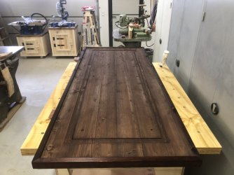

Von deiner Lamellofrase hab ich nicht geredet, sondern von der Makita Kantenfräse mit der du diese Nut gefräst hast die wohl eine abplattung immitieren soll. Sowas macht man am besten an der Tischfräse mittels Profilmesserkopf oder dedizierten Abplattfraser.
Ok.
Siehst du, deswegen bin ich Maurer geworden…
Spaß bei Seite, das wußte ich nicht.
Ging mit der Oberfräse aber auch ganz gut..
Gruß,
Andi
7.550
...da ist keine Abplattung, sondern eine wie auch immer geartete Nut im äußeren Drittel einer relativ großen Leimholzplatte. Keine Ahnung, was dieser Hinweis soll... außer Andi zu verwirren.
PS: Beim "Rahmen" der aufgeleimten Leistchen hatte ich schon beim ersten Blick überlegt, wer wohl der erste sein wird, der Andi auf den Fehler hinweisen wird... und hatte mir selbst Schweigen auferlegt...:emoji_wink:
@andibarth Die Leiste unten wirdst Du auch optisch nicht wirklich vermissen, was hältst Du davon, die obere zu entfernen und dcer Platte oben eine Art Kranzprofil aufzusetzen? In dcer Mitte ein, zwei feste Dominos/Dübel, außen jeweils ein, zwei bewegliche...
Hallo Falk,
Ich hab die Leisten geleimt und zusätzlich mit dem Druckluftnagler geheftet.
Verstehe ich das richtig, wenn die „inneren“ Bretter sich bewegen/verwerfen sollten, dann fällt mir die oberste und Unterste Leiste ab?
Wollte die Leisten anfangs noch mit Lamellos einleiten, hätte dann aber wohl auch nicht mehr gebracht, oder?

Da baut sich einer eine geile Werkstatt und versucht sich in Tischlerarbeiten, obwohl es das nicht gelernt hat. Er ist dann auch noch so mutig, seine Arbeiten hier im Forum vorzustellen. Dafür wird ihm jeder vermeintliche Fehler gnadenlos unter die Nase gerieben. Zu der Garderobe. Natürlich ist Langholz auf Querholz nach den Regeln falsch. Aber wenn das Holz nicht gerade vollkommen naß war und Andi nicht in einer Bruchbude wohnt, wird da wahrscheinlich garnichts passieren. In unseren modernen Häuser schwankt doch die Holzfeuchte kaum noch. Und wenn seine Garderobe irgendwann krumm wird, wird er sich das merken und nicht wieder machen. Der Vorschlag von Falk ist doch gut. Selbst wenn er alles so läßt, ist es gut. Lasst ihn doch seine Erfahrungen machen und macht nicht alles gleich madig. Ist es Standart, das heute jede Hobbywerkstatt einen Abplattfräser hat? Ich verfolge jedenfalls die Beiträge von Andi gerne und finde es gut, daß er einfach mal macht und nicht immer nur Bedenken findet. Nicht vergessen, der Mann ist Handwerksmeister ( wenn auch Maurer:emoji_wink:) der weiß wie mann Arbeit plant und durchführt und der weiß auch wie es ist, wenn es mal nicht klappt. Für Andi noch mal ein Tipp, schau mal, ob Du ein Tischlerlehrbuch anschaffst. Gerne auch ein älteres wie z. B. den Spannagel. Da wird vieles erklärt und durch schöne Zeichnungen super erklärt.
Zu Deiner Frage: Wenn da ric htig deutliche Unterschiede in der Holzfeuchte sind von jetzt zum zukünftigen Verwendungsort, nützen auch Lamellos nichts. Wenn das Holz jetzt 10% hat, passiert wahrscheinlich nichts. Siehe Hinweis auf ein Lehrbuch, kostet weniger und ringt mehr wie ein Laser.

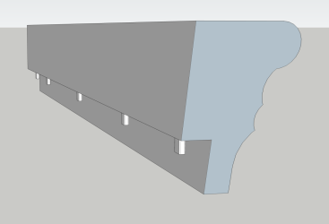

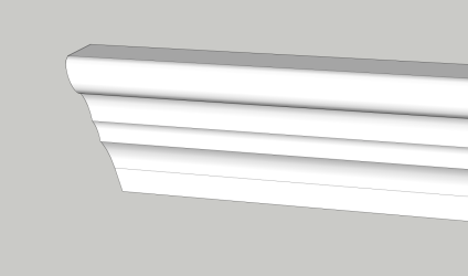

...das rein fachliche Problem ist, dass sich Holz entsprechend der Faserrichtung sehr unterschiedlich beim Quellen und Schwinden verhält. Längs der Faser ist das quasi vernachlässigbar, quer zur Faser nicht.
Wie @weissbuche schon angemerkt hat, viel wird sich an der Stelle sicher nicht tun, zumal mit ein bisschen Glück.
Gerade Gehrungen sind freilich andererseits Stellen, an denen jede noch so kleine Unsauberkeit auffällt.
Und weil ein Bild mehr als tausend Worte sagt, gerade Sonntag ist, ich wegen Sche**schmerzen am linken Fuß gerade eh nur liegen oder sitzen kann, habe ich mal schnell gescribbelt, wie Du das ausbügeln kannst...:emoji_wink:
Oben, Querleiste wieder entfernen.
Senkrechte Leisten Gehrungsecken wegschneiden.
Ein paar Dübellöcher in die obere Kante Deiner Leimholzplatte fräsen. Der "Trick" dabei ist, nur die in der Mitte passgenau zum Dübel/Dominodie äußeren dagegen breiter zu fräsen.
Damit kann Deine Platte quer zur Faser quellen und schwinden. Die äußeren - nur in das Kranzprofil eingeleimten - Dübel behindern das nicht, sondern sorgen nur dafür, dass das Kranzprofil bleibt, wo es sein soll.
Und das Schönste: Du kannst an Deiner Tischfräse der Phantasie beim Profilieren richtig Auslauf geben... also, wenn es halbwegs zum sonstigen Stil der Einrichtung passt...:emoji_wink:
Danke dir wieder für eine weitere Lehrstunde.
Jetzt weiß ich auch was du mit Kranzprofil gemeint hast.
Für die Fräse wollte ich erst noch nach einem neuen Fräskopf mit Wechselmessern schauen. Hab bisher leider noch keinen gefunden…
Gruß,
Andi
