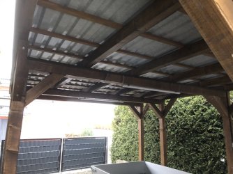

Im Außenbereich macht die dunkle Variante technisch sogar Sinn.
Das Holz ist so besser vor Vergrauung geschützt.
Ich habe im Übrigen nicht das geringste gegen Nussbaum.
Ja, der ist dunkel aber ein edles Holz.
Im meine das künstlich dunkel Färben.
Ansonsten wie so vieles eben Geschmacksache.
Und da gibt es keinen Grund zur Kritik.
War von mir auch nicht kritisch gemeint.

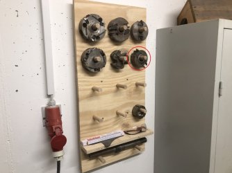

Für die Fräse wollte ich erst noch nach einem neuen Fräskopf mit Wechselmessern schauen. Hab bisher leider noch keinen gefunden…
Den hast du doch :emoji_thinking: .
Entroste bzw. säubere den mal sorgfältig . Wenn da solche Messer drin sind , kannst du die überall in verschiedenen Qualitäten nachkaufen . Ansonsten sowas + Profilmesser 40er oder 50er nach Bedarf . Grundkörper in Stahl ist langlebiger und läuft ruhiger als Alu .
Desweiteren ist ein Falzmesserkopf bei mir mit am häufigsten in Benutzung . In Anbetracht deines letzten Projektes vielleicht noch einen Verstellnuter . Der ist wichtig , wenn man "richtige" Füllungen herstellen will . Mit dem Falzmesserkopf kann man dann auch einfache Abplattungen machen .
Hab ich nicht kritisch verstanden!
Ist natürlich Geschmacksache.
Bisher gefällt es mir noch…
Ja, den Messerkopf hab ich, aber wie gesehen hab ich keine so große Auswahl an Messern. Nur was auf den Bildern zu sehen.
Ich muß jetzt dann glaub wirklich mal die Fräse anschmeißen und bisschen probieren…
Würde da gern mal nen Kurs besuchen. Ich hab Respekt vor der Maschine…
Andi
Respekt ist die richtige Einstellung . Maschinenkurs hat vor kurzem @magmog gemacht . Mache mal eine deiner Bilderserien zu deiner Tischfräse . Ist das eine Starrfräse ? Wie ist der Zustand der Bereifung deines Vorschubes . Bei dem Alter sind sicher die Rollen verhärtet und deshalb ohne "Gripp" . Dort könnte dann eventuell @schrauber-at-work helfen . Hat das Ding eine Bremse oder läuft es gefühlt eine halbe Ewigkeit , bis die Spindel steht ? Ansonsten bringt ein Vorsatzbrett am Anschlag eine Menge Zusatzsicherheit . Beidseitige Tischverlängerungen sind auch noch wichtig .

Nach der Sommerferierei, vor der allgemeinen Herbstschulfreiheit gibt es wieder bei
mir einen Maschinenkurs, diesmal mit dem Schwerpunkt Tischfräse.
Auf dem Hängebrett sehen en paar Fräser sehr nach „geht ja mal garnicht" aus.
Da sollte unbedingt eine kritische Betrachtung stattfinden!
Auch von denen mach ich dann noch ein paar Bilder.

Ehe es an die Fräser geht, nochmal der Rat sich gut zu informieren. Mal auf die Seite der BG schauen was da zur Fräse steht oder mal in das Lehrgangsheft zu den Maschinenkursen schauen. Es hat schon seinen Grund, das die Fräse im TSM 1- Kurs nicht vermittelt wird, sondern erst bei TSM 2/3.
Oben (#83) habe ich schon einen Link zur BG genannt . Ab Seite 83 geht es dort um die Tischfräse . Wenn man dies gründlich gelesen und auch verstanden hat , ist man schon auf einem guten Weg :emoji_innocent: .
