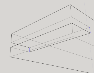

Das ist aber ja nichts als falsch verstandene Theorie. Kein halbwegs vernünftiger Mensch, käme auf die Idee, die Linie eines winzigen Winkels - der an der winkelentscheidenden Referenzfläche, auf die das Anschlagslineal gezogen wird, eine Länge von etwa 5 Zentimetern aufweist, als Referenz für eine gänzlich andere Größenordnung zu nehmen.
Da hilft eher Mathe, Klasse 7, Pythagoras. Nicht umsonst vergleichen Tischler die Diagonalen, um die Rechtwinkligkeit zu prüfen. Kennen selbst Bauhelfer mit verrissenem Hauptschulabschluss, dann halt eher als 3-4-5-"Regel". :emoji_wink:
Noch einmal zum Winkel selbst: Eine Nut in ein Stück Alu zu fräsen, deren Grundfläche weniger als 0,1 Grad Ungenauigkeit aufweist zu den wünschenswerten 90 Grad zur Referenzfläche, dürfte dort, wo er produziert wird - von immer wieder möglichen Ausnahmen abgesehen - sicherlich kein Problem sein. Die Dinger werden ja auch Hunderttausendfach und damit hoch automatisiert hergestellt.

Ich Versuche gerade mit das vorzustellen , komme aber nicht ganz klar.
Wenn ich eine Referenzfläche zB zum Längenmessen an dem Kantholz herstellen möchte zeichne ich zunächst frei Schnauze eine Linie.
Von der gleichen Kante dann die Nächste. Wenn ich jetzt die diagonal gegenüberliegende Kante zur ersten Kante nehme, woher weiß ich wo der Strich hin kommt ?
Edit : gerade mal ausprobiert, habe es kapiert :emoji_slight_smile:

Genau, Du machst folgendes nicht. Gehört aber zum Hobbytischlern:
Wenn ich ein Kantholz ablängen möchte (Handsäge) und rundrum anzeichne,
Selten. Beim Lieferanten wenn sie nicht ins Auto passen. Oder wenn ich irgendwo Holz im Trockenbau habe. Da ist mir, nehmen wir mal den Winkel Eingangs im Thread, bei einem Kantholz von 100 x 100mm eine Abweichung im Anriss von 0,2mm komplett egal.
Und wenn jetzt wirklich mal jemand dabei sein sollte, der einen 250 x 250mm Balken mit der Handsäge auf 0,5mm genau absägen kann, und zudem die Präzision dabei noch benötigt, dann hat er meine größte Anerkennung.
