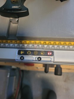

Wichtiger wäre, Zollstock/Bandmaß/Stahllineal mit an den Maschinen (TKS/FKS) angebrachten Skalen zu vergleichen und die nicht passenden zu entsorgen (natürlich die Maschine).
Guter Einwand!
Ich bin Besitzer eine DeWalt 7492 und bin recht glücklich mit ihr, aber....
Sie hat eine einstellbare Skala, die ich wirklich exakt eingestellt habe. 10 cm Holz abgeschnitten und mit dem Messschieber so lange nachgemessen und justiert, bis exakt eingestellt war.
Irgendwann ist mir dann aufgefallen, dass große Teile, so um die 70 cm, einfach zu kurz waren. Es fehlten immer 1 bis 2 mm.
Also neu justiert und dann waren die kleinen Teile zu lang. Seit dem ist das Maßband an der Säge nur noch ein Schätzeisen für mich. Nicht schlimm, aber man muss es wissen.

Solange ich nicht Messwerte anderen mitteilen muss, lebe ich in meinem Universum. Dann benötige ich keine kalibrieten Messmittel und brauche auch keine +/- Angaben oder Fehlertoleranzen.
Das mit den Skalen an den Maschinen ist so einen Sache. Entsprechend meinen Erfahrungen lege ich auch den Zollstock/Massband an Sägeblatt/-band. Warum nicht dazu lernen?
Aufgeklebte Kunststoffskalen schrumpfen meist mit der Zeit (schaut euch mal ganz alte Etiketten an). Stahlskalen sind dagegen gefeit.
Ich muss auch nicht im Akkord arbeiten, also kann ich mir eine Überprüfmessung zeitlich leisten (wenn ich es bloß jedesmal machen würde:emoji_upside_down:).
