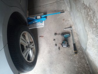

Gestern war es bei mir soweit.
Die winteralus erst auf mein Auto gemacht.
Der dtw 1000 von mir war gerade nicht greifbar. So habe ich erst am unaufgebockten Fahrzeug alle Muttern gelockert. Dann reicht auch ein normaler Akkuschrauber zum ab und wieder dran schrauben.

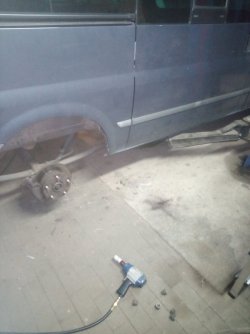

Auf unseren Transit mussten zusätzlich noch neue Gummis auf die Felgen.
Daher war ich bei meinem Kumpel im Nachbardorf.
Die vorderen Arme der Bühne sind zu kurz. Daher kann man den Bus nicht komplett ausheben. Also erst die Hinterachse.

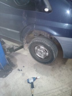

Dann die Vorderachse.
Was mir zwischendurch aufgefallen ist.
Sein Kompressor ist zu klein.
Der Druckluft Schrauber braucht sehr viel Luft. Die Aufziehmaschine auch noch ein bisschen.
So war der Kompressor nur am laufen und braucht lange bis der Kessel voll ist.

Mit der Hebebühne so aufheben solltest überdenken. Dafür ist die nicht gemacht... das Gewicht soll ja zentral bei den Säulen sein. Müsstest also die Arme quasi zur Mitte zeigen lassen...
Micha83
29. Januar 2014
1.646
01561
Diese Entscheidung überlasse ich dem Besitzer.
Große Transporter sind ja nicht sein Tagesgeschäft.
Ist ne 3 t Bühne von einem Namenhaften Hersteller, massiv einbetoniert.
