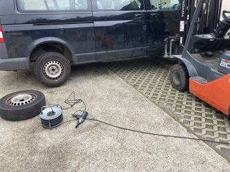

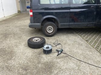

So, habe mir das Ding gekauft und mache mich Zur Zielscheibe von Gespött und berehctigter Kritik!
Die Idee ist, das Auto in der Firma mit dem Gabestapler anzulupfen und dann die Räder schnell zu wechseln.......
10.139

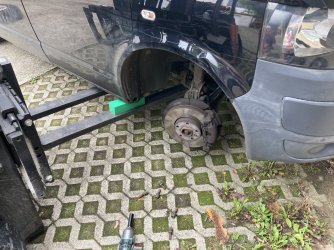

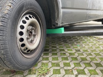

hier der doppelte Praxistest mit Bildern:
Räder wechseln mit dem Gabelstapler ist kein Problem! Baum nach vorne, damit die Gabel den Unterboden nicht touchiert und einen PE-Klotz untergelegt. Das Auto vorne anzuheben hat gelangt um auch hinten das Rad zu wechseln. Kein blödes Gefummel mit dem Wagenheber. Der Gabelstapler kann übrigens nominell 1850kg, mein Auto wiegt leer 2000kg.
Der Lidl-Schlagschrauber tut was er soll. Lösemoment 500Nm, Anziehmoment 100Nm ist gut um die Schrauben festzuziehen. Danach habe ich meinen billigen Drehmomentschlüssel verwendet um die vorgeschriebenen 180Nm zu erreichen.
Insgesamt eine schnelle Angelegenheit mit einem Wermutstropfen: natürlich ließ sich eine Schraube - warum auch immer - nicht lösen. Ich habe es noch händisch versucht, hatte aber das Gefühl mir die Schulter zu zerren oder das Werkzeug abzureißen - beides schon mal passiert. Also muss ich doch noch in die Kfz-Werkstatt.
Das sind natürlich alles Darstellungen, die ich nicht als allgemeingültig empfehlen möchte, geschrieben aus meiner Sicht als Autofahrer ohne Kfz-Schrauberhobby.
