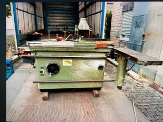

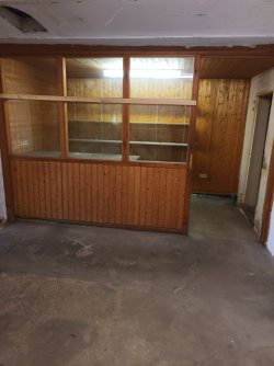

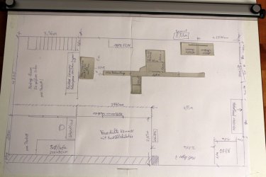

So sieht die Werkstatt leer aus.
Erste Maschine ist doch ne Rex KFZ 2 bj 1962 geworden für knapp 1000 € .
Kommt Anfang Feb 2023 ,wenn Werkstatt bezugsfertig ist.
Der grosse Raum ist 8,81 x 6,73 m gross
Dahinter nochmal 6,25 x 3 25 mit ner Trennwand aus Holz+ Glas .
Gruss Maho
PS: In der feuerdichten "Kältekammer"werden meine fertigen Projekte zur Abholung aufgehoben und meine wertvollen Elektrowerkzeuge gelagert
Im hinteren Raum wird Laminat ausgelegt , dort kommt Büro und Montageraum rein . Im grossen Raum links wird der ehemalige hässliche Lachsräucherofen verkleidet :emoji_grin:
Man wird sehen, wie der renovierte,gereinigte Werkstattraum daher kommt.
