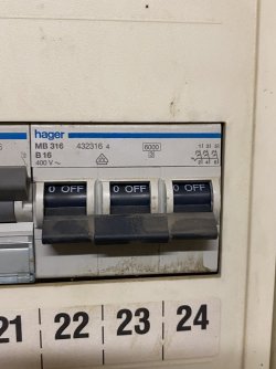

Meine Drehstrom Sicherung ist eine Hager MB 316. wurde 2000 eingebaut. Evtl kann jemand sagen ob die bei einem 5,5 oder 7,5kw motor plus 2,2kw absaugung noch drin bleibt?

Die Sicherung sollte dein Elektriker gegen eine mit einer C-Charakteristik austauschen . Beim Rest hilft auch etwas Selbstdisziplin und Bescheidenheit , was in größeren (gewerblichen) Schreinereien nicht immer vorherrscht . Also nicht alle Motoren zum gleichen Zeitpunkt einschalten und beim Dickenhobeln nicht gleich einen ganzen Zentimeter auf einmal wegnehmen . 7,5 KW halte ich für zu optimistisch :emoji_thinking: .

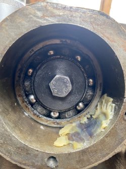

Die Lager wurden wohl mal mit der Welle nachgerüstet. Sind Kugellager.
pack die Buchse voll mit Hochleistungsfett und schraub wieder den Deckel drauf.
Wenn der Motor getauscht ist bei hoher Spanabnahme mal prüfen ob das Lager heiß wird. Falls ja würde ich auf Tonnenlager oder Schrägrollenlager wechseln.
Aber solang es funktioniert würde ich nix machen.
