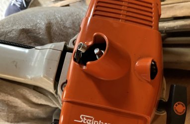

nach mehrjährigem Stillstand wollte ich einen Stihl FS350 Freischneider wieder in Betrieb nehmen. Hat auch funktioniert, zumindest für ca. 15 Minuten. Dann ging er aus und ließ sich nicht mehr starten.
Darauf habe ich den Freischneider in der nächsten Landmaschinenwerkstatt abgegeben. Zündkerze oder Vergaser hatte ich im Verdacht. Die Werkstatt hat dann einen Reparatursatz für den Vergaser verbaut sowie eine neue Zündspule. Der Rechnungsbetrag kratzt an der 300 €-Schwelle. Teuer, aber dann sollte zumindest für die nächste Zeit Ruhe sein - dachte ich mir.
Leider lässt sich der Freischneider nach der Reparatur nicht starten. Die Demontage der Zündkerze führte dazu, dass sich der Zündkabelstecker verabschiedet hat. Dass das Zündkabel so kurz zu sein scheint, dass ich nicht mal den Stecker von der Kerze nehmen kann, nährt Zweifel an der Qualität der Reparatur (und natürlich auch der Fakt, dass das Ding nicht läuft). Wie seht ihr das, ist das Kabel ein bisschen knapp oder gehört das so? Kann das Kabel gegen ein längeres getauscht werden, ohne größere Zerlegearbeit?
Danke!

Mitglied 67188
was heißt das genau?
macht der keinen Mukser?
Kabel weiß ich nicht, habe den 460er und den 560er.
Die Kabel sind aber auch da kurz.
Austauschen ist simpel, wird nur eingedreht an der Zündspule.
Der ON-OFF Schalter ok?
Tank verharzt bzw. Pumpe?
Bei 300,- würde ich das Ding wieder hintragen..
Die Pumpe kann man selber reinigen...bzw. Verschleißteile austauschen.
Vergasermembran und Feder sind ausgetauscht und alles hoffentlich Ultraschall gereinigt?
Das 2 Takt Öl ist die Pest wenn das lange steht... unbedingt leer fahren.
Wenn das Teil wieder eingemottet wird evt. als letzte Tankfüllung das teure Stihlgemisch
einfüllen, dass soll nicht verharzen und Bio und keine Ahnung was noch..
viel Erfolg!

die Kabel an den Zündspulen sind häufig fest verbaut. Vielleicht hatte die Werkstatt keine passende Zündspule. Ein Kerzenstecker sollte sich auf jeden Fall abziehen lassen ohne das Kabel aus dem Stecker zu reißen.
martin
Mitglied 67188
bei mir sind die nur eingedreht, da ist ein Innengewinde welches sich in die Ummantelung des
Kabels oberflächlich einschneidet wobei einschneiden nicht das richtige Wort ist.
War auch bei den Vorgängern so.
Klar fragen kann man vorher mal, wer weiß, vielleicht hat Stihl auch andere Zündspulen verbaut...
