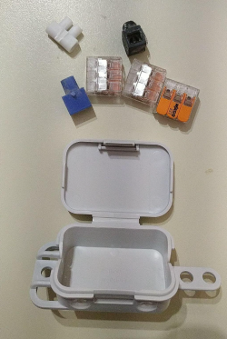

ich muss den Anschluss eines 3,6kW Backofens verlängern. Das Problem:
Für eine Schukostecker und -Kupplung ist kein Platz. Die Frage ist: Wie würde man das möglichst "ordentlich" machen? Unordentlich wäre das 3x1,5 mit Lüsterklemmen ohne Endhülsen zusammen machen und etwas Isolierband drumrum.
Im Baumarkt habe ich so eine Mini-Dose gefunden:
Eine normale Aufputzverteilerdose ist schon zu dick. Das Teil aber auch winzig. Drei der dreipoligen orang-transparenten Klemmen gehen da zwar noch rein. Aber da müssen ja auch noch Kabel rein und etwas Zugentlastung.
Hat jemand eine gute Idee?

Wie sieht es mit UP aus. Dafür wäre eine Normaldose ausreichend. Und nein, keine Lüsterklemmen mehr verwenden. Es gibt von WAGO auch Verlängerungsklemmen.

Z.B. die von Malte, aber das Wago-Sortiment ist wirklich groß; gibt auch welche zum knipsen. Lüster würde ich aus Sicherheitsgründen nicht mehr verwenden für solche Lösungen. Durchgangsverbinder ist der Fachbegriff dort; und, du mußt die nicht eindosen. jedee Ader mit Schrumpfschlauch, und abschließende nochmal alle nebeneinander auch einschrumpfen. Da bist du kaum dicker als ein ummanteltes Kabel. Da es eine quasi-stationäre Verkabelung ist, würd ich mir eine Zugentlastung schenken; du bewegst doch den Ofen nicht.
Ansonsten könnte auch ein völlig neues Kabel am Gerät installiert werden.
Die Am... teile wären für mich, bei 16A Last ein noGo, zumal dazu auch nix ausgeschrieben steht, auch fehlende VDE/DIN...

Die WAGO sind schon ok. Wie sieht denn die Zuleitung aus? Länge? Absicherung? Verlegung?
Bei 3,6kW auf einer Phase wäre doch 2,5mm² eher angebracht?

Meinte die Amazon Teile. Sehen mir nicht vertrauenswürdig aus, auch schon die ChinaVerpackung ist grenzwertig. Für mich keine höheramperige Verbindungsmöglichkeit.
Also, Wago oder Neukabel... meine Präferenz.

...wenn manches ein wenig kleinkariert buchstabengetreu rüberkommt... Soll es auch. In deinem Interesse. Du pfuscht in einer fremden (Miet-?)wohnung etwas zusammen, für das Du strenggenommen selbst bei fachgerechter Ausführung keine Berechtigung hast, für was Du aber auch bei nicht fachgerechter Ausführung die volle Verantwortung trägst.
...nöh. Das wäre sträflich dumm. :emoji_wink:
Da ist auch gezeigt "Verdrahten im Schrumpfschlauch", das sollte für deinen Anwendungsfall doch passen.
Eigentlich nicht. Es ist egal, wie oft eine flexible Leitung tatsächlich bewegt wird, die darum eine Zugentlastung verdient hat. Spätestens, wenn der Herd einmal herausgezogen wird, geht das nicht ganz ohne Bewegung. :emoji_wink:

Ganz ohne Frickelei bspw. hier.
In den Spelsberg Q4 kann man sogar NYM verdrahten. Fummelig, aber natürlich möglich. Mit zwei Kabelbindern könnte man da auch wenigstens den Anschein einer Zugentlastung herstellen. Kabel ersetzen ist dennoch die bessere Lösung.
Und die Wago 221 gibt es auch mit nur zwei Steckplätzen... nix "*polig". :emoji_wink:
