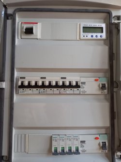

Hab grade vom Kumpel die Unterverteilung für die Werkstatt machen lassen. Da hat der Zähler auch um die 30 Euro gekostet bei Amazon.
Diese Geräte von Amazon mit unklarer Herkunft würde ich sehr mit Vorsicht genießen. Da gibt es interessante Unboxing-Videos (also aus dem Gehäuse unboxed) mit schaurigen Erkenntnissen.

Dito!
Würd alle 5min. aus dem Fenster schauen ob nicht meine Werksatt gerade abfackelt..
Am besten gleich einen Rauchmelder direkt über dieses Ding installieren...
Kannst einen smarten Rauchmelder nehmen und den in HomeAssistant mit einem Dreiphasen-WLAN-Relais von Temu als Schutzschalter davor setzen.
#Sicherheitssarkasmus
Nee im Ernst.
No Name für 30,- bei Am...n in einem 400V Verteiler :emoji_fearful:
Vor allem weil die oben genannte Eltako-Alternative wenn es nicht smart ausreicht auch nicht teurer ist.
