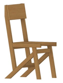

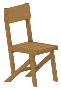

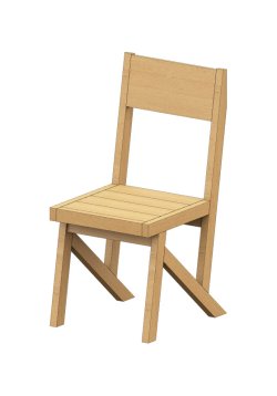

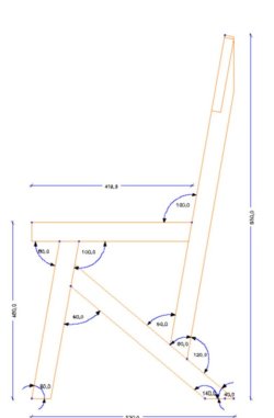

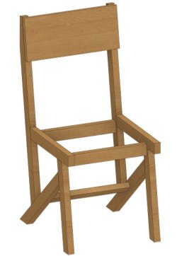

Nun ein neuer Anlauf.
Wieder minimalistisch, alle Zargenbauteile 50x30mm.
Verbinden würde ich hier alles mit Dominos. Die Sitzfläche selbst nicht verleimt sondern aus einzelnen Bretter, ebenfalls mit Dominos mit dem Gestell verbunden.
Dann sollten Dehnungen keine Rolle spielen.
Sieht wer einen Schwachpunkt?

Darf ich ehrlich sein? Das Ding ist eine optische Katastrophe... Sorry Theo! Dein erster Entwurf war um Welten optisch ansprechender!
Bitte nicht böse sein! OK?
Ich gebe keks Recht!
Konstruktiv seh ich keinen Fehler.
Design ist immer so eine Sache. Da gehen die Meinungen auseinander. Leider hab ich so ähnliche Stühle immer in den ugandischen Dörfern gesehen, in denen ich gearbeitet hatte. Aus 1"×2" grob zusammengenagelt.
Ich könnte mir vorstellen wenn man manche Bauteile etwas verjüngt sieht es besser aus.
Aber wie bereits erwähnt, das ist rein meine persönliche Ansicht. DIR muss es gefallen.
LG Gerhard
3.077
warum ist die Sitzfläche dazwischen und die Lehne nicht ?
könnte besser aussehen wenn das vordere Brett der Sitzfläche als L geleimt wäre zwecks Optik (Zargenhöhe)

Erinnert mich optisch leider ganz stark an die Klappstühle vor den Rentnerwohnmobilen auf Campingplätzen in deutschen Mittelgebirgen...
Der erste Entwurf war optisch viel besser.

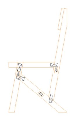

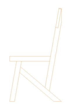

Stimmt. Danke für den Tipp.
Ich habe das nun geändert.
Im Anhang auch ein Plan mit den Dominos (14x28x70).
Ich kann mir auch nicht wirklich vorstellen, dass er Theo gefällt ...

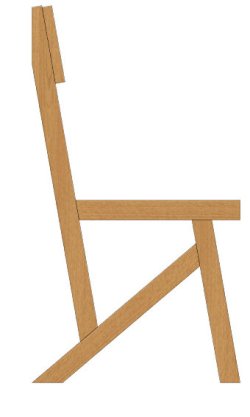

für meinen Geschmack ist der Stuhl zu "eckig", aber Geschmack ist Geschmacksache.
Was mir gut gefällt ist die Lösung für die Schräge der Rückenlehne.
Da ist ja immer das Problem, dass das Bein, bzw. die Lehne nicht in derselben Richtung verlaufen und man irgendwie den Knick dazwischen hinbekommen muss. Hier sind die Hölzer gerade und trotzdem ist der Knick drin, weil das Holz nicht von oben bis unten durchläuft, sondern es 2 Bauteile sind.
Die sind aber so geschickt miteiander verbunden, dass sie sich (nach meiner Einschätzung) statisch gut gegeneinander stützen.
Mir gefällt beim Design immer, wenn es "einen guten Grund" gibt.
Hier ist ein "Grund", dass die einzelnen Elemente aus derselben, schmalen Leistengröße bestehen (was für die Fertigung ein großer Vorteil ist) und die oben genannte "günstige Statik" ist eine Folge davon und somit ein zweiter Grund für dieselbe Konstruktion (was ich mehr als doppelt gut finde).
... nicht einfach, in Worte zu fassen was ich meine.
Ich finde den Entwurf bisher nicht besonders elegant, aber trotzdem in mehreren Details gelungen.
Das Argument: "das erinnert mich an ... und deswegen finde ich es nicht gut", finde ich übrigens kein Gutes. :emoji_wink:
Konsequent angewendet fallen damit sehr, sehr viele Möglichkeiten weg, nur weil sie mal irgendwo genutzt wurden, wo man es doof fand.
Hier ist ein Vorschlag für "dieselbe Konstruktion", mit anderen Regeln (Dreiecke statt Parallelen).
Dreiecke sind deutlich stabiler als Rechtecke.
Den finde ich nicht wirklich besser, meine aber, es könnte sich lohnen, der Spur zu folgen.
