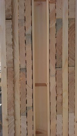

Das große Problem bei Thoma ist der Anschaffungspreis. Gegenüber einer konventionellen Bauweise (egal ob Holzständer oder stein auf Stein) muss man mit rund 30 - 35% mehr Herstellungskosten rechnen.

Thoma kann mna nicht einfach direkt bestellen und selbst verarbeiten.
Man geht zu einem sogenannten Systempartner. Für uns war die 1. Anlaufstelle eben jener Partner aus Würzburg. Kurzum eine totale Niete.
Danach einen im raum Fulda aufgesucht und festgestellt, dass auch dieser nicht wirklich das System Thoma Holz100 lebt bzw. Vermittelt.
Hier wollte meine Frau schon aufgeben, ich war noch nicht soweit. Hae dann noch mals in stadtsteinach bei Kulmbach die Firma Spindler besucht und war voll vin den Socken.
Diese Firma lebt Thoma und ich habe mich sofort pudelwohl gefühlt. Der Rest der Zusammenarbeit lief wie von allen.
Im Raum Nordbayern kann ich ohne Zweifel NUR den Spindler empfehlen.
Und jetzt kommen wir auch zu einem weiteren Punkt der bei Thoma auffällt: jedes Jahr gehen die Preise ca. 4% rauf (ja machen ander auch, gibt aber genügend Produkte die halbwegs Preisstabil sind).
Also noch schnell 2018 den Vertrag unterschreiben nach erhalt der Baugenehmigung (würde es nie anders machen).
