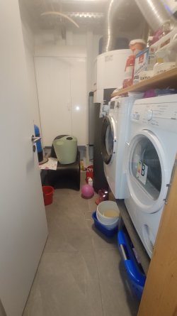

Nochmal zum Thema Platz:
Das ist mein Technikraum mit hHausanschlüssen. Der hat keine 5 m2.
Haben die Handwerker geflucht? Ja na klar!!
Aber baue ich das haus für einen Handwerker oder für mich? Wenn jeder m2 x (x tausend) Euro kostet muss man sich einfach ganz genau überlegen was wie groß sein muss, oder eben auch nicht....
