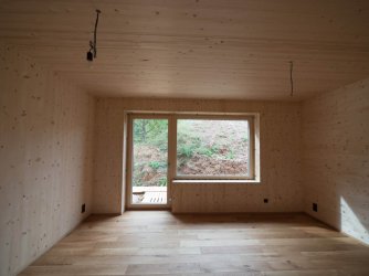

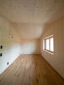

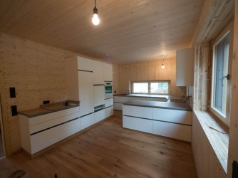

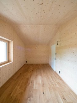

.. so, jetzt noch mal ein paar Fotos kurz vor dem Einzug.

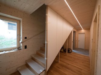

Wäre natürlich super, beantwortet viele meiner Fragen dann ja schon. Würde man z. B auch die Treppe sehen.

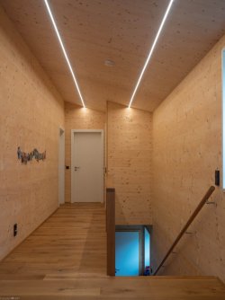

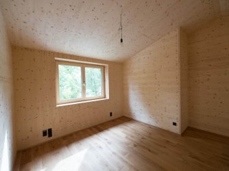

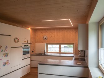

Wie rau oder glatt sind den die Oberflächen, wenn das Haus fertig aufgebaut ist?
Oder anders gefragt, musstet ihr die Wände schleifen, um sie so stehen zu lassen?
Edit: Innen, meine ich natürlich...
Gruß,
KH
Martin03
7. November 2016
533
Unterfranken
Gruß,
KH
Die werden im Werk mit nem Tellerschleifer für Fußböden geschliffen.
Ich habe überlegt ob ich noch mal vor einzug Schleife. Hab mich aber dann dagegen entschieden, weil ich befürchtet habe, dass ich nicht alles gleich schleifen kann und zum anderen das Staub Thema, selbst mit angeschlossener Absaugung geht mir noch zuviel in den Raum....
Bei mir sind die Oberflächen also ab Werk unverändert.
Ob ich heute ölen würde kann ich nicht sagen, dafür spricht, dass es das nachdunkeln eingedämmt hätte. Dagegen spricht noch immer, dass es so einfach "natürlicher" ist. Jede Wand ist einfach "nur Holz und ich spüre es an jeder Stelle"...

Hi,
sag mal deine Innenwände hast du die "Roh" gelassen wie geliefert? Heisst die sind wahrscheinlich nur Körnung 80 oder so grob geschliffen oder? und die sind unbehandelt oder? - Wenn fein genug dann bleibt doch immer noch das nachgelben oder?

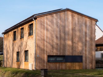

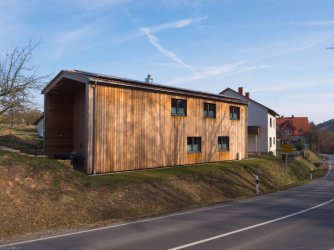

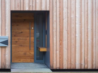

Zur Fassade:
Meine Frau wollte nicht in einer "Scheune" wohnen, daher war für sie eine Boden- Deckenschalung ausgeschlossen.
Waagrechte Schalungen haben zwar ihren Vorteil (leichtes wechseln der untersten Bretter) haben mir abe4 nicht so ganz zugesagt....
"verwende die Bretter so wie sie gewachsen sind" hat mein Onkel gesagt.
Ok, aber was nun?
Navh diversen Überlegungen habe ich mir ein gsnz kleines muster gebaut und die einzelnen Fassadenbretter mit Terrassenabstandshalter verbaut. Der Gedanke war: was am Boden gut ist, kann an der wand nicht schaden.
Jetzt habe ich gestalterisch und konstruktiv ein Problem mit den Absätzen in der Fassade bei längstößen. Nach dem ich allerdings erfahren habe, dass es absolut kostenneutral ist ob ich die bretter in 3m, 4m oder 6m Länge kaufe war für mich die Sache klar, es werden 6m lange Bretter.
Weil ich schon mal was von "Toleranzen im Hochbau" gehört habe, brauchte ich nun noch ein System bei dem ich unauffällig "schummeln kann. Wenn man eine Brettbreite verwendet fällt ein Brett in einer anderen Breite sofort auf, daher die Entscheidung 3 verschiedene breiten zu mischen. Und aus dem selben Grund wurde ohne Rhythmus wild gemischt, so fällt es noch weniger auf, wenn man ein Brett 2 cm schmälern muss .
Von der Verarbeitung her ist diese Konstruktion schon eine herausgefunden - ein 6m langes Brett durch das Gerüst hindurch an die Fassade bringen und dann über die ganze Länge verschrauben. Und die Schrauben sollten natürlich auch noch nach Möglichkeit auf einer Linie liegen....
Ich habe das über einen Winkel gelöst der auf die Höhe der Schraube im letzten Brett gehalten wurde, dann angekörnt und geschraubt. Schlagschnur kam nicht in Frage da die Bretter unbehandelte bleiben.
Am besten hat es geklappt, wenn man min. Zu dritt war, dann musste man nicht allzu viel im Gerüst auf und ab.
Die Bretter wurden vorab grob auf Länge geschnitten (auch um z. B. Risse auszusortieren) , der frische Schnitt kam unter die Traufe. Am ende bin ich mit der Schlagschnur, Tauchsäge und Schiene außen rum gewandert und hab alles auf eine Höhe mit 15 Grad Neigung abgeschnitten.
Es wurde immer mit einem "vollen Brett" direkt am Fenster begonnen und die Zwischenräume aufgefüllt.
Und so wurde es dann auch. Hier noch mal der Fassadenbau:
365mm Tohma Holz 100
35 mm pavatex isolair
60 mm Konterlattung
40 mm Lattung
Fassadenflies schwarz
Lärchenbretter
Meine Frau hat sich zwar lange gewehrt, aber am Ende konnte ich sie überzeugen, dass es besser sei die Fassade unbehandelt zu lassen. Getreu dem Motto "Holz muss man entweder immer(wieder) oder niemals streichen". Und so altert nu. Unsere Fassade "in würde mit uns zusammen"

Hi,
Ja die Oberfläche ist komplett unbehandelt.
Wie schon erwähnt weis ich nicht ob ich es heute noch mal so machen würde.
Es hat schon sehr stark nachgedunkelt.
Aber es ist auch eine Frage der Konsequenz. Man entscheidet sich für ein Massivholzhaus um es dann innen die Oberflächen zu behandeln? Das wollten wir beide damals nicht.
Je nach Licht- / Sonneneinstrahlung - also wenn Du innen später Möbel oder Bilder verrücken willst, werden da helle Schatten an der Wand auftauchen. Nebenbei - mein Bruder (auch Bauing.) hat seinerzeit sämtliches Holz außen gleich schwarz lasiert - wohlweislich.
