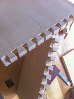

Handzinkung, Tipp bekam ich von @Lorenzo
Mit einem angelsächsischen Streichmaß (Schneiderad) den Zinkengrund tief einritzen, dann dort direkt schräg mit dem Stemmeisen ein Dreieck abnehmen. Dann kann man senkrecht runter und der Grund bleibt sehr sauber. Geht super einfach, wenn man dran denkt.

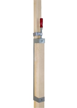

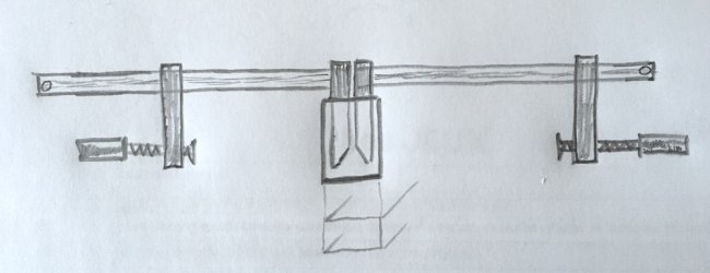

jetzt nicht gleich zu setzen mit der Erfindung des Rades aber
praktisch wenn die Zwingen zu kurz sind...
Hier geht es weniger um den Trick selber, sondern, dass
man so eine 10er Schrauber dabei hat oder waren es 12mm Ø?
Den gezeichneten Trick habe ich hier aus dem Forum,
weiß aber nicht mehr von wem... @ChrisOL vielleicht??? ist schon lange her.
Hat den Vorteil, dass die Zwingen nicht so leicht auseinander fliegen als
würde man sie nur mit den Backen gegenseitig verhaken..
Hab also jetzt immer im Auto eine Gewindeschraube speziell dafür und ein Stück Stahlprofil.
In der Werkstatt habe ich die Rohrzwingen... da brauche ich das nicht...
Die kaufbaren Verlängerungsschienen wäre natürlich schicker...

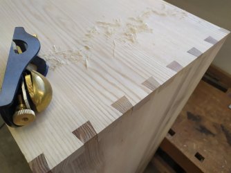

Noch als Ergänzung zu dem was Stefan (@PrimaNoctis) schon zu Zinkungen gesagt hat:
Bei der offenen Zinkung fase ich die Kanten Schwalben an der Seite die auf die Zinken geschoben wird leicht an. Man muss nur bisschen aufpassen dass man nicht bis zur Vorderkante der Schwalbe fast, sonst sieht man ein kleines Loch am Zinkengrund. Die Fase hilft ne stramm sitzende Zinkung besser zusammenführen zu können, und sorgt dafür dass der Leim nicht nur nach unten abgestriffen wird, sondern auch zwischen Schwalben und Zinken gelangt.
Bei ner halbverdeckten Zinkung kann man rundum fasen.
