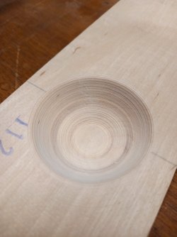

Ein Fräsmotor in einen Bohrständer einsetzen und von oben Fräsen.
Einen Anschlag machen mit Paßstücken zum dazwischenlegen dann ist das auch nur eine einmalige Einstellerei.
So würde ich das machen.
Holzwerker1984
20. Februar 2022
663
Karlskron
Genauso, mit einzusetzenden Stücken war es ja beim Frästisch auch gedacht, nur dass die Fräse halt von unten kommt.
Mit Bohrständer is das Ganze halt umgedreht. Ändert aber nix an den aktuellen Hürden
Also der kleine 850W Motor des Frästisches geht sehr schnell in die Knie. Mit viel Gefühl schafft er es, aber is halt n Geduldspiel.
Sonst hab ich nur eine Budget-Billigfräse mit 1000W und eine alte ELU MOF31 mit 1200W.
Beide sind zwar stärker, aber die Öffnung für den Fräser hat schonmal keine 50mm. Sonst wärs ja einfach. :emoji_wink:
Ein Bohrschänder dafür hab ich nicht. Müsste man auch erst bauen/besorgen. Irgendwann is der Aufwand auch zu groß.
Ich setze weiterhin auf die Schleifhülsen.

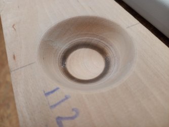

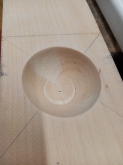

So bekommst du eine halbwegs vernünftige Kugel und solltest deine Mulde schleifen können.
...die mehr abgequetschten als geschnittenen Fasern bekommt man mit vertretbarem Aufwand durch Schleifen imho nicht wirklich beseitigt.
Da hilft nur Kerstens Hinweis zum Fräsen in mehreren Zustellungen und passende Schnittgeschwindigkeit... Wenn man danach schleift, mag das dann der Oberflächengüte der kaufbaren Variante - vielleicht - halbwegs nahe kommen.
ich habe solche Situationen öfters, das es beim Fräsen gegen die Maserung zu ausrissen kommt, auch bei einfachen Rundungen/Fasen usw. In Serie kommt es dann immer wieder dazu das man die Teile dann entsorgen muss und um dem zu entgehen muss man manchmal entgegen der üblichen Vorgehensweise arbeiten. Bei einer CNC ist das allerdings mitunter einfacher, ich fräse vor im Gleichlauf, hat den Vorteil das man deutlich schneller fahren kann und es kommt zu keinen groben ausrissen, nur zu einer unschönen Oberfläche. Lasse 0,5mm stehen, die ich dann im Gegenlauf nachfräse, oft ohne den Fräser zu wechseln.
Ich fräse in einer Blende eine Vertiefung rein, Rundung Konvex, also das Gegenteil von dem hier, das in Ahorn. Und da trag das laufend ein, das Gleichlauf/Gegenlauf Fräsen hat das beseitigt.
Kleine Platte aus dem Vollen ausfräsen, die Ecken mit 5mm Radius, auch hier platzte immer mal was weg, Gleichlauf Fräsen mit Schruppfräser, Gegenlauf mit Schlichter 0,5mm und keinen Ausfall mehr.
Kleine Fenster aus 5mm Material fräsen, in den Ecken sah es nicht sonderlich sauber aus, Fräser wich gerne aus, geht um Stückzahl. Vor fräsen mit 10mm Schrupp im Gleichlauf, 0,5mm Aufmaß, mit einem 6mm Up/Downcut Fräser erst in jede Ecke auf Maß einstechen und dann im Gegenlauf sauber fräsen.
Prinzip immer das Gleiche, beim Schlichten nur wenig entnehmen, vermeidet ausrisse, Gleichlauf genauso. Ich fräse gegen die übliche Meinung, sehr viel im Gleichlauf, man kann gefahrlos (CNC) mit sehr viel höherem Tempo fräsen ohne schwere Ausrisse zu riskieren.

Ist immer das gleiche, erst viel rausnehmen, im zweiten Durchgang unter 1mm noch mal nachfahren und es wird sauber, genauso mache ich es auch in solchen Fällen, ist auch bei der Hobelmaschine anwendbar :emoji_slight_smile:
+1
Schleifen wäre dann nur noch zum Schluß, um eine wirklich glatte Oberfläche zu bekommen

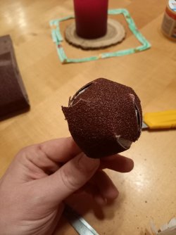

Heute war Basteltag. :emoji_grin:

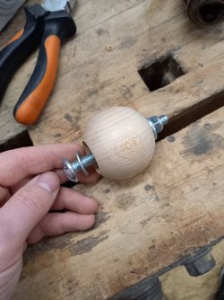

Anstatt mir die Schleifhülsen und den Träger dafür zu kaufen hab ich das selbst hergestellt.
Eine 50mm Buche Kugel durchbohrt und mit einer Einspannung für die Bohrmaschine versehen.
Danach wars mir kalt und ich hab mich zum Basteln ins Esszimmer verzogen.
Da war das Ambiente auch schöner.

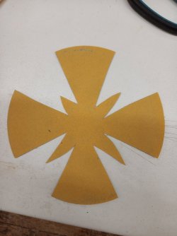

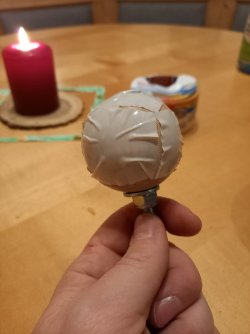

Doppelseitiges Klebeband um das Schleifpapier zu halten. Quasi die Klebebandmethode beim Schleifen.:emoji_wink:
Das 80er Schleifpapier des Bandschleifers war für den kleinen Radius zu starr und hat beim Schleifen tiefe Furchen hinterlassen.
Danach mal an einer anderen Fräsung mit 240er Papier vom Rutscherl versucht. Klappt eigentlich ganz gut, aber man sieht natürlich noch die gequetschten Fasern.
Nach 1-3 mal entwickelt sich auch schnell eine weihnachtliche Form der Schleifpapiere. :emoji_grin:
Zwischenzeitlich bin ich von der Standbohrmaschine abgekommen, weil das sehr schnell brennt. Hier der Feinschliff mit 240 nach dem 80er Papier, da wurds plötzlich heiss.
Besser geht's mit der Handbohrmaschine mit kreisenden Bewegungen und wenig Drehzahl.
