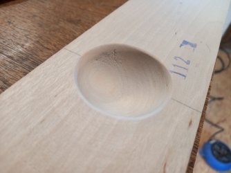

Erster Test auf dem Frästisch:
Entsprechend der Faserrichtung gibt es vereinzelt sehr rauhe Stellen mit kleinen Ausbrüchen.
Diese müssen intensiv geschliffen werden, von Hand bleiben sie dabei nicht schön rund.
Pro Spiel sollen es 32 Vertiefungen werden. Bei 3 Spielen knapp 100 Vertiefungen.
Habt ihr Ideen das etwas zu beschleunigen und auch keine Eierformen zu schleifen?
Leider geht das ganze aktuell nicht auf der Tischfräse. Hier habe ich nur eine Spannzange für mit 8mm. Leider habe ich so eine (für den Fräsdorn der Tischfräse) noch nicht gefunden. Woher bekommt man sowas?
Eine 12mm Spannzange habe ich nur für meinen Billig-Frästisch. Auf diesem habe ich das heute ausprobiert. Der ist aber mit 850W etwas schwach und die Drehzahl fällt deutlich ab.

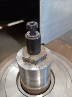

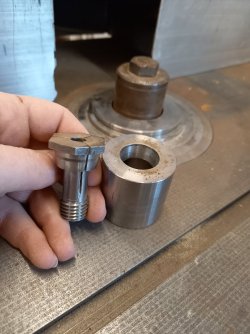

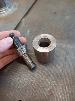

Dort sind u. a. Spannzangen zu sehen. Aber keine wie oben im Bild. Wie können diese auf dem Fräsdorn montiert werden.
Bei mir schaut das so aus.
Die Spannzange zieht sich durch das Gewinde in die Hülse hinein und spannt so das Werkzeug.
Guten Morgen und Hallo,
hast du schon mal nach Kugelschleifhülsen gesucht. Schau mal hier:
https://drechslershop.de/kirjes-sch...MI7Ye4hJWGigMV4KODBx0D0jsKEAQYAiABEgIPFPD_BwE
Du brauchst die entsprechenden Aufnahmen dazu. Diese gibts auch hier:
https://drechslershop.de/kirjes-sch...MI7Ye4hJWGigMV4KODBx0D0jsKEAQYASABEgKiLPD_BwE
So bekommst du eine halbwegs vernünftige Kugel und solltest deine Mulde schleifen können.

Du hast doch eine 30 mm Spindel mit stirnseitigem Innengewinde (M14? / M16?).
Die in den 2 Links abgbildeten Spannzangenträger werden auf deine 30 mm Spinel aufgeschraubt, und nehmen die Spannzangen und Spannzangenmutter für deine Schaftfräser auf.

ich glaube nicht, dass die Luna mit ihren max. 8000U/min eine saubere, glatte Oberfläche bei so einer Mulde erzeugen kann. Auch der Fräser mit, wenn ich das richtig gesehen habe, senkrecht gestellten Schneiden, also Spanwinkel 0° ist da kontraproduktiv.
Ich hoffe, du findest noch eine brauchbare Lösung.

Danke, der Suchbegriff hat mir gefehlt. Hatte nur die Schleifbälle von Kaindl gefunden, aber die sind wohl sehr sehr weich.

Aber die Drehzahl und Schneidenform (wie Ingo schon geschrieben hat) werden hierfür wohl ungeeignet sein.
hier noch ein Bild der Tischfräse mit Schaftfräser.
Bild aus einem 40Jahre alten Prospekt einer längst erloschenen Firma. Falls das nicht geht, bitte löschen.
@IngoS : Ja die Schneiden stehen senkrecht.
Ich vermute, dass es bei in Längsrichtung durchgehenden Nuten ohne Ausrisse funktioniert, da man die Stelle an der die Ausrisse entstehen wegfräst. Bei meiner Anwendung eher schlecht.

Das Gewinde der Spannzange hat nicht exakt 16mm Durchmesser. (15,75)
In der Ersatzteilliste wird die Schraube, die dort normal sitzt, bezeichnet als M6S 16x40.
Kennt jmd die Bezeichnung?
Ist das eine M16 mit Spezialanforderung(für Frässpindeln?) oder einfach kein metrisches Gewinde?
Claus P.
3. November 2024
526
Oberpfalz, Bayern
Nein, das sollte schon passen und ein metrisches Regelgewinde M16 sein. Du kannst die Steigung messen. Ein M16 Regelgewinde hat eine 2mm Steignung. Wenn du weniger misst als 2mm, dann ist es ein Feingewinde.
Dem Bild nach würde ich aber sagen, das ist ein Regelgewinde.
Die Bezeichnung M6S sagt mir nichts, das könnte aber eine Herstellerbezeichnung sein, oder der Hersteller der Schraube. Aber die Bezeichnung 16x40 von deiner Schraube bedeutet: Gewinde M16mm, 40 ist die Schraubenlänge.
Das Gewinde von der Schraube wird ja gerollt und nicht geschnitten. Die Rollwerkzeuge formen das Gewinde. Dabei werden die "Täler" eingedrückt und Material verdrängt. Aus dem verdrängten Material entstehen die Spitzen vom Gewinde.
Der Schraubenrohling hat in dem Bereich vom Schaft, wo später das Gewinde geformt wird, einen kleineren Durchmesser als der eigentliche Schaft. Deshalb mißt du am Außendurchmesser ein kleineres Maß als 16mm.
