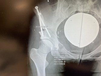

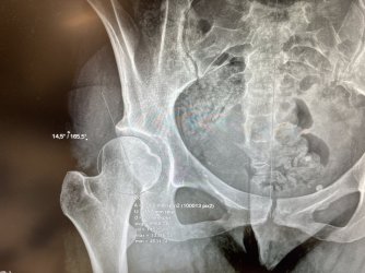

Die Röntgenbilder zeigen das Ganze mal vor und nach Korrektur.
