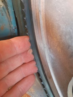

Holzwerken soll ja auch meditativ wirken.....
Später merkte ich, dass das Längstrennen von Kiefernbohlen (1m lang) mit meiner Spielzeugbandsäge GDR (13mm Bandbreite) nich sooo gut war.
Das Sägeband war mit Späne und Harz dicker geworden, da habe ich dann aufgehört und mit Waschpulver und Heißwasser sauber gemacht.
Mach ich nur noch auf der großen TKS, geht ah schneller. Amateur halt....
Frage:
Hat jemand von euch an oder in der Bandsäge Bürsten oder Ähnliches zum Abstreifen der Späne am Band?
Vielleicht in der Nähe der Absaugung, um den Abtransport zu optimieren?

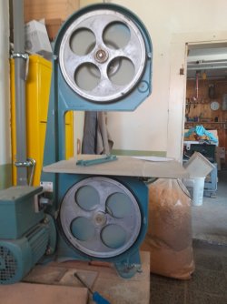

Ja, diese Abstreifbürsten sind üblich, Ich mach dann später mal ein Foto.
Ja, genau. Das Gerät ist gar nicht so selten.

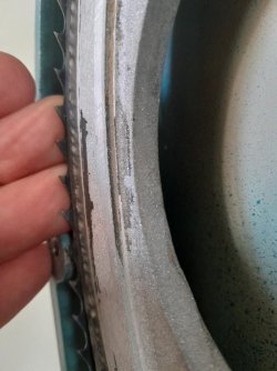

Ist es normal, dass das Band auf der unteren Rolle weniger aufliegt?
Bis jetzt läuft sie schon lange so, aber passt das so oder wären die Rollen parallel laufend besser?
So scheinen sie ja nicht zu fluchten, in der Anleitung steht nix dazu.....

Bei uns fluchten die Rollen auch nicht genau, bis jetzt haben wir die nicht gerichtet.
Als Abstreifbürsten haben wir an den Rollen die kleinen Handwaschbürsten, die sind etwas weich aber nicht schlecht.
Am Band wären wohl Drahtbürsten besser aber Harz verklebt alles. Blockbandsägen haben einen Ölbehälter mit Diesel, Heizöl oder Schmieröl,
Vaselineöl technisch wäre auch gut und relativ neutral, dann muss ein Docht das Band befeuchten. Die Säger nehmen bei Lärche die Giesskanne oder den Gartenschlauch.

Die Rollen fluchen evtl. schon genau. Dass das Band unten mehr aufliegt kann auch dran liegen, dass die untere Bandage ballig ist und oben nicht.
So ist es zumindest an meiner N4400.
