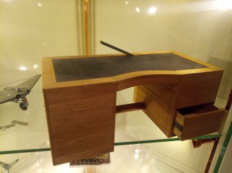

Achso, habe ein paar Millimeter dazugegeben in der Nut. Ist quer zur Faser quasi Rahmen Füllung. Denke, im Büro wird es nicht so viel arbeiten auf 33cm.
Schmaleres Hinterstück habe ich überlegt, sieht bei Büroablage aber Scheibe aus.....

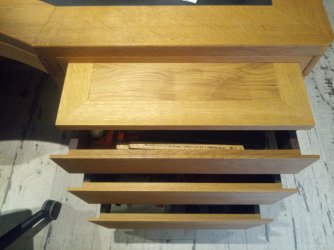

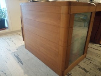

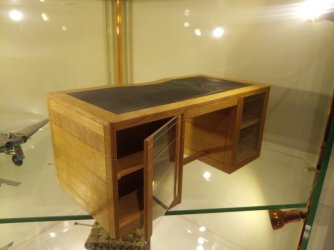

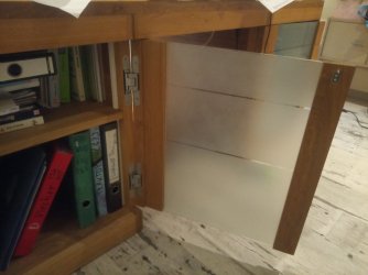

Sieht gut aus. Hast Du mal ein Bild von dem ganzen Schreibtisch? Wie ist denn die Seitenwand mit Lang- auf Querholz konstruiert?
Wie es auf dem Schreibtisch aussieht, möchte ich nicht veröffentlichen.
Daher gibt es keine Gesamtansicht sondern nur ein Foto vom 1:10 Modell.
Finde leider die Fotos vom Bau gerade nicht. Das schwarze ist Möbel Linoleum Das hochstehende in der Platte ist eine selber konstruierte Lampe, die per pto aus der Platte Klappt. Das funktioniert natürlich nur, wenn der Schreibtisch aufgeräumt ist.
In der Mitte ist noch ein niedriger Schubkasten mit geschwungener Front.
Die Seitenteile sind in den Aufrechten mit angefräster Feder eingenutet und oben und unten jeweils mit Schlitz Zapfen verbunden. In der Breite haben die Füllungen etwas Luft zum arbeiten.
Die Fugen zwischen den Schubkästenfronten, laufen einmal komplett rundherum.
Auf dem Glas ist es lackiert.
Schönes Wochenende, Grüße Micha

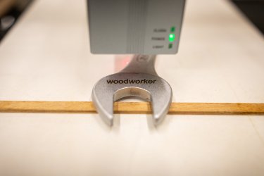

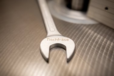

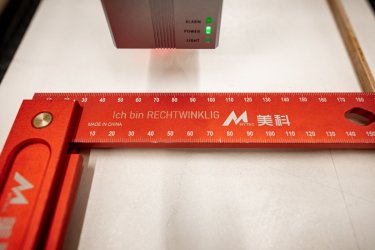

4.859
OK, IR. Google spucht mir die üblichen 1064nm aus (Faserlaser). Aber auch bei 1064nm hätte ich nicht erwartet, dass das mit 2W geht/reicht.
