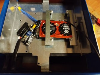

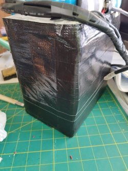

Habe gestern mal wieder etwas "gebastelt" (so ganz ohne Holz).

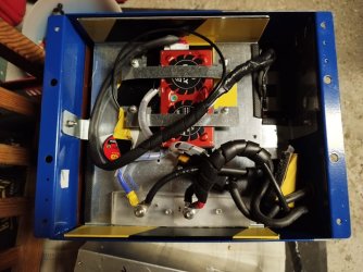

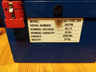

LiIon (Industrie) Akku der (fast jungfräulich, 2-3 Zyklen) entsorgt werden sollte umgebaut. "Problem" war das originale BMS, musste per CAN-Bus angesteuert werden damit man laden/ entladen kann. Macht für meine zukünftige Nutzung (wird ein andermal verraten) keinen Sinn.
Daher auf ein Daly BMS umgestrickt.
Gehäuse stabil, Zellen fit (also gut für eine 2. Runde :emoji_grin: ). Original BMS ausgebaut und dann das Zellpaket aus der Kiste genommen. WhatsApp Image 2024-12-16 at 20.13.58 (4).jpeg

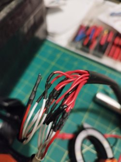

Kabelstrang des Daly an die Einzelzellen (Spannungsmessung) und den NTC (Temperaurüberwachung) entsprechend angetüddelt.
Anschließend das Zellpaket wieder in dem "Blechkübel geparkt".
In dem Bereich oberhalb der Zellen (da saß das originale BMS, DC-Schütz, Sicherung...) ein bisschen neu organisiert.

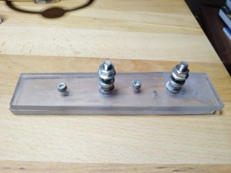

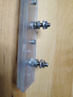

Da die Leitungen des Daly und der Zellen "verheiratet" werden mussten und ich leider keine "klassischen" Isolatoren in der Baugröße hatte wurde Q&D ein Isolator gebastelt (Rest Makralon, 2xM6 Senkkopfschrauben paar Löcher und Gewinde, nicht schön aber funktional und ordentlich isoliert).
Die beiden M3 Gewinde im unteren Makralon-Abschnitt (rechts im Bild oben kann man diese erahnen) dienen der Befestigung auf dem original Blech im Gehäuse (da war zuvor das originale BMS etc. Senkkopfschrauben M3 von unten).

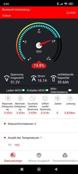

In diesem Zustand konnte das ganze dann zum "Leben" erweckt werden. In dem Fall mit einem Meanwell Schaltnetzteil (ist zukünftig auch das Ladegerät) mit 32-56V 32 A.
Nun "lebt" es (per Bluetooth am Handy lässt sich das ganze überwachen und parametrieren).
Mittlerweile steht der SOC auf 100%.
Gruß SAW
Edith sagt: Nicht über die Temperatur wundern, habe es im (Kalt) Wintergarten stehen gehabt zum laden, dort hatte es ~8°C, nach anfänglich ~38A Ladestrom wurde die Batterie ein bisschen wärmer.

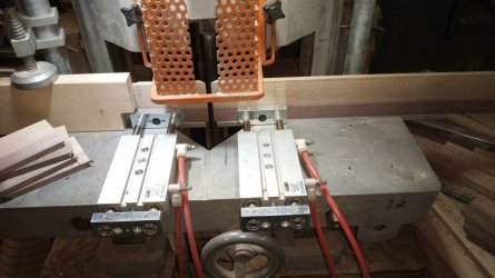

Das Sägeblatt sehe ich nicht, da gehört ein Zuschnittblatt für Massivholz mit wenigen Zähnen rein falls es nicht so ist. Den Spaltkeil sehe ich auch nicht aber der wird wohl auch drin sein.

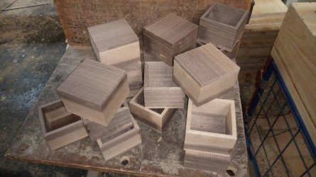

Die etwas andere Weihnachtskarte.
Ich habe beschlossen dieses Jahr mal wieder was Weihnachtskartenmäßiges zu machen, sollte am letzten Wochenende gemacht werden, da hat aber die Heizung gemeint auszulaufen :emoji_frowning2:

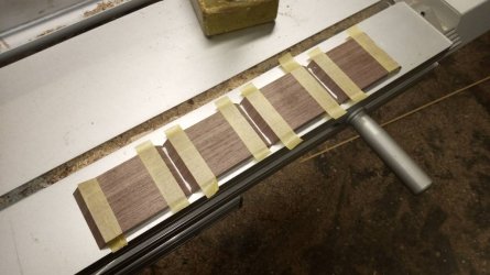

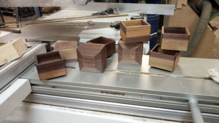

Also habe ich mich heute rangemacht, da einige noch verschickt werden müssen. Es sollten kleine Kästen werden, Nussbaum Furniermesserreste habe ich vor Monaten reichlich gekauft. Zugeschnitten und aus gehobelt, brauche ich hier ja nicht zeigen, kennt man ja :emoji_slight_smile: Bilder der Reihenfolge nach.
Zuschneiden der Seitenteile auf einer Gehrungssäge, die mal aus dem Kunstofffensterbereich kommt und da um das Setzholz einzuschneiden (keine Ahnung wie das bei den Kunststofffenster heisst) ich nutze die eben für solche und andere Sachen.

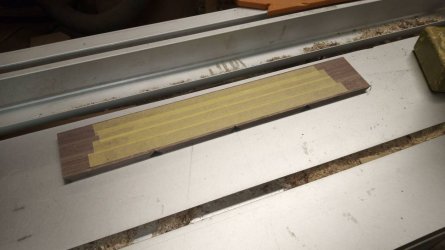

Zusammenkleben und die Innenseite abkleben, mit Malertape, damit ich nachher nicht sauber machen muss.

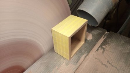

Erstes Schleifen am Tellerschleifer
Boden aufgeleimt und bündig gefräst am Frästisch
Ecken Verrundet, auch am Frästisch

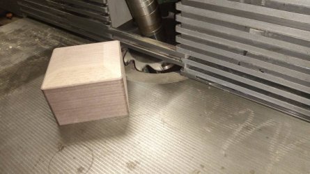

Boden abgeschrägt damit man diesen nicht sieht, auf der Tischfräse mit einem 150mm Sägeblatt, 20° geschwenkt
Fertig verschliffen, Gravur drauf gelasert und geölt.

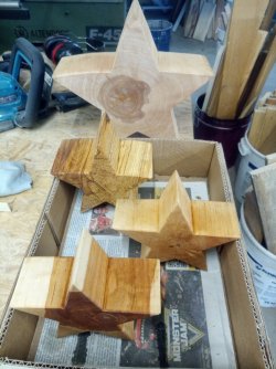

Als zusätzliches Dankeschön für die verbreiterte Schrankwand bei meinem Bekannten, stand gestern noch ein 11 Kasten Radeberger und ein Karton mit aufgesägten Sternen vor der Werkstatt Tür.
So habe ich mich heute gleich dran gemacht , eine Stirnfläche glatt zu schleifen und die Kanten zu brechen.
Danach gab es eine Ölung.
Dadurch kamen die Farbunterschiede schön raus.
Der große Stern kam schon vor ein paar Tagen, den habe ich mit ganz wenig Spanabnahme auf der Abrichte geglättet.
Bei dem ist das Öl schon trocken.
Grüße Micha

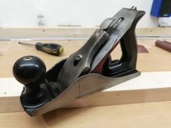

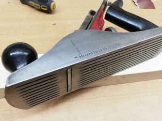

Das Christkindl mit dem gelben Schlitten und der roten Schrift hat mein Weihnachtsgeschenk gebracht. 35 Euro bei KA, denk da hab ich nix verkehrt gemacht. Später mal ausprobieren.
Hab sogar paar Infos dazu gefunden:
A corrugated version started when the “B” version was introduced around 1964/65. The No. 90CBG and No. 140CBG were government issued models and were not listed in the catalogs available to the public. Near the end of 1968, the company reorganized any model number that ended in a “C” and replace that letter with a dash number. The corrugate No. 90 model number was changed from 90C to 90-01 in the catalog. After the change, the model number on the cheek for the corrugated planes would be 90-01BG and 140-01BG. The Corrugated version ended around 1971.
