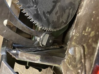

Heute ware ein paar Metallarbeiten angesagt.

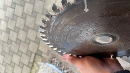

HM- Sägeblatt schärfen:

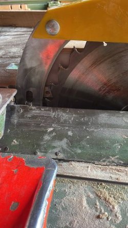

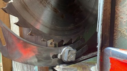

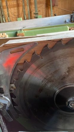

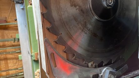

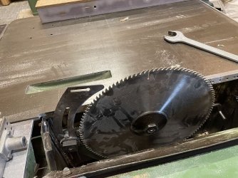

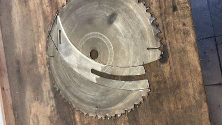

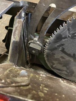

Außerdem hab ich an meiner Martin T75 einen Spaltkeil, der für Sägeblätter mit D=350 bis 450 passen sollte. Für Sägeblätter mit D=350 passt er ganz gut, aber für ein 450er Sägeblatt ist die Krümmung zu groß, sodass der Spalt viel zu groß wird. Hier die Situation mit dem mitgelieferten 350er Spaltkeil.
Also hab ich aus einem alten Sägeblatt einen Spaltkeil für den Durchmesser 450 "geschnitzt":
Der Abstand von Zahn zum Keil beträgt zwischen 5 und 8 mm und die Höhe 2mm unter höchsten Zahn passt auch. Die Haube passt auch ganz gut:
Wieder ein Problem gelöst.

isso
21. Januar 2025
791
sonstwo
https://www.bghm.de/fileadmin/user_upload/Seminare/Holzbranche/TSM-Web_BG_96.18.pdf
Seite 36
Da ich nicht weiß was in den dort erwähnten Normen steht, kann ich als gewerblicher sowas nicht basteln.
Auch habe ich bedenken, dass ein Sägeblattgrundkörper die Anforderungen an einen Spaltkeil erfüllen kann.
Daher würde ich niemandem raten das so zu tun.
Spaltkeile kosten nicht soviel, dass ich dort irgendein Risiko eingehen würde.
Wir hatten die Diskussion neulich schonmal. Da gab es das Argument "das sei seit langem ein bekanntes und probates Mittel" oder so ähnlich.
Eine befriedigende Lösung gab es auch da nicht.
Mich persönlich betrifft das nicht. Bei so einem Problem rufe ich meinen Händler an und der schickt mir das passende. Da ist es deutlich kosteneffizienter ich mache einfach meine Arbeit.
Ich weiß, dass Spaltkeile eine unheimliche Rückstellkraft haben. Das kann ich mir bei ungespannten Grundkörpern von Sägeblättern nicht vorstellen.
Habe aber definitiv wenig Ahnung von Stahl aber glaube nicht, dass für die beiden Zwecke Stahl mit ähnlichen oder gleichen Eigenschaften verwendet wird.
Soweit dazu, ich würde das nicht benutzen wollen. Muss ich aber auch nicht.

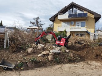

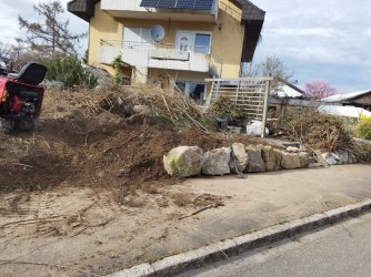

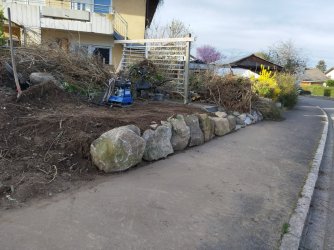

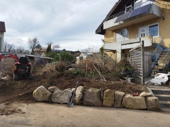

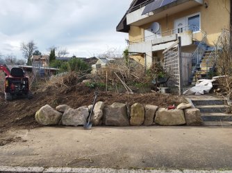

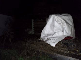

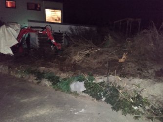

Hab heute Nachmittag was ähnliches gemacht.
Allerdings mit dem Mini-Bagger. Auf ~25m länge die Hecken (Haselnuss, Forsietsie, Holunder...) die da seit >40 Jahren stehen entfernt. Sind einfach zu breit geworden. Werden zum Teil (nach "Verjüngung" des Wurzelstocks mit der Axt) wieder eingesetzt.
Dahinter kommt vom zurück geschnittenen Material eine Benjus-Hecke hin (den Kleinstlebewesen den "geklauten" Raum zurück geben und die Hecke Richtung Nutzgarten zu begrenzen).
Sieht gerade so aus.
IMG_20250320_202915.jpg IMG_20250320_202932.jpg IMG_20250320_202943.jpg IMG_20250320_203018.jpg IMG_20250320_202920.jpg
Der neue "Baggerdaumen" ist Gold wert!
Morgen dann mit der Siebenschaufel noch Wurzeln und Steine raus, dann kann am Samstag (wenn das Wetter hält) wieder gepflanzt und mit der Benjushecke begonnen werden.

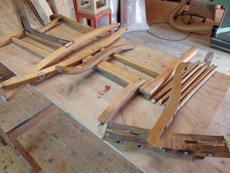

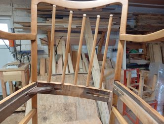

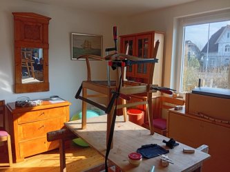

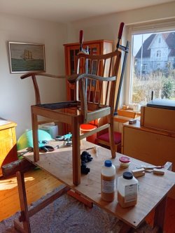

mal wieder ein Helferauftrag.
Erstmal alle lockeren Verbindungen mit Heißluftpistole gelöst (Knochenleim).
Mühsam alle Verbindungsstellen gereinigt und dann mit Fischleim Stück für Stück wieder verleimt. Dies, wie man sieht im Wohnzimmer, weil in der Werkstatt zu kalt.
Christiane hilft natürlich mit und nimmt die Umfunktonierung des Wohnzimmers klaglos hin.

5.146
Der Gehsteig gehört dir? Oder wie sieht es in ein paar Jahren aus wenn die Steine etwas nach aussen gewandert sind?

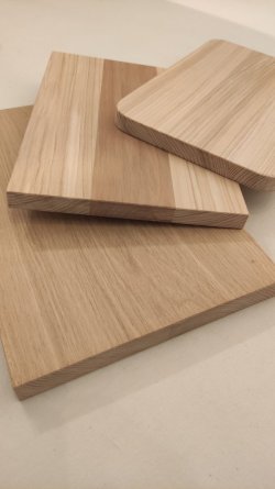

Meine bessere Hälfte meinte am Mittwoch "Unsere (Kunststoff)Schneidebretter sehen echt nicht mehr gut aus." Bevor sie auf die Idee kommt, beim nächsten IKEA Besuch welche zu kaufen, hab ich heute Mal drei Stück mit Holz aus der Restekiste gemacht.
Hölzer sind Eiche, Esche und ein unbekanntes Obstholz. Tippe auf Birne oder Pflaume? Für Kirsche ist es glaube ich fast zu rötlich.
Gerade stehen sie frisch geölt auf dem Balkon zum Trocknen.
Jetzt auch mit Öl:
