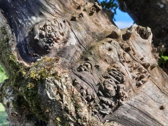

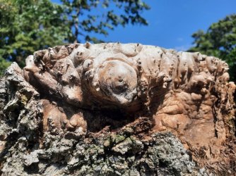

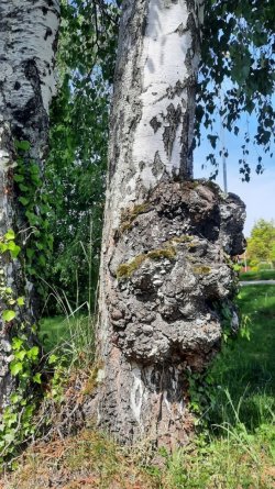

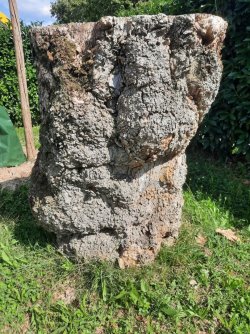

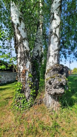

Um es nochmal klar zu machen: Maserwuchs entsteht durch immer wieder austreibende schlafende Knospen, die sich im Holz in ihrer Längsrichtung als strahlenförmige Struktur darstellen, und im Querschnitt im Inneren einer Maserknolle als kreisförmige Struktur, von außen sehen sie wie Spitzen aus. Das ist Maserwuchs.
Oben ist es Kastanie Maser: einmal die Triebspitzen, einmal die Strahlen im Inneren.
Noch ein Beispiel von Maserwuchs von außen gesehen, das zweite Bild zeigt die Strahlen im Inneren der Knolle. Maser-3.jpg Maser-4.jpg
