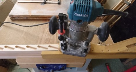

Ich habe beide, die Makita und die Katsu.
Die Makita läuft etwas geschmeidiger und das Silikonkabel ist gut 3x länger als das der Katsu. Wenn Du die Maschine im Set nimmst, dann hast Du 3 verschiedene Fräskörbe, mit dem großen hast Du im Prinzip schon eine richtige Oberfräse.
Klar hat sie nur 710 W aber Ich nehme sie trotzdem für vieles und da reicht sie auch vollkommen aus. Selbst meine 400 W Metabo OF mit seitlichem Pistolengriff nehme Ich gern.
Für große Fräsarbeiten habe Ich ne Tischfräse.
