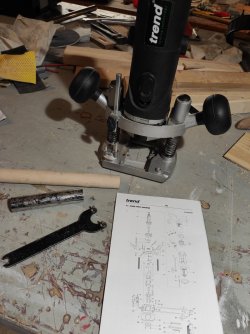

Ich hab jetzt nicht jeden Post bis ins letze Detail gelesen, aber ich meine dem TE wurde schon gesagt, dass eine Kantenfräse nicht in einen Frästisch gehört, oder? Da ich vermute, es wird eher ein gutes Einstiegsgerät gesucht, was als vorerst einzige Fräse der Werkstatt möglichst viele Aufgaben erfüllt. Da kleine Kantentrimmarbeiten auch sehr gut mit einer kleinen Oberfräse gehen, ist ein "Trimmer" eher ein nice-to-have als Zweit- oder Drittgerät um bei geringer Spanabnahme von der Handlichkeit profitieren zu können.
Als gutes Einstiegsgerät bringe ich mal die hier, glaube ich, noch nicht erwähnte Trend T4 ins Spiel. Das ist in meinem Fuhrpark die älteste und hat gerade nach 20 Jahren ihren ersten (und problemlosen) Lagerwechsel hinter sich. Die Trend Fräsen sind nicht bis in den letzten Winkel perfekt gefinished, aber alle Komponenten sind solide und im Zweifel findet man pragmatische Lösungen anstatt fancy Gadgets. Die kleine Trend hat noch den Charme, per 43mm Eurohals in Ihrem Tisch zu klemmen. Das prädestiniert sie für weitere Verwendungen als Fräsmotor in anderen Konfigurationen. Wie ich gerade bei Sauter sehe, gleicht sie meiner 20 Jahre alten noch aufs Haar und es ist zu hoffen, dass sie auch noch genauso solide ist, wie meine alte. Und kostet 140 Euronen…

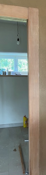

Jetzt was zu den Türen:
Es sind zwar Zimmertüren, aber keine Standardtüren mit tiefen Falz. Es werden Vollholz Z-Türen mit gehobelten Bretter (Verbindung Nut/Feder) sein. Die Bretter sind ca. 23mm stark. D. h. der Falz wird nicht größer als 10x10, eher sogar 8x10 oder noch kleiner sein. Sie bekommen Laufbänder und werden auf Kloben aufgehängt. Die Einstellmöglichkeiten werden in der Tiefe auch möglich sein.
Es gibt auf keine klassische Türrahmen sondern 135/150 Balken, wo die Kloben mit metrischem Gewinde geschraubt werden. Dies ist aber anderes Thema.
Eine Bearbeitung an TKS kommt hier nicht ins Frage, da sie für meine kleine TKS dafür zu groß werden. Da es Vollholz ist, werden sie auch ordentlich was wiegen und alleine nicht zu schaffen.
Der Zeitfaktor spielt hier auch keine große Rolle. Ich kann somit auch mehrfach fräsen. Der Aufwand bei diesen Türen wird nicht beim Fräsen liegen. Die Wiederholungsgenauigkeit ist in diesem Fall auch nicht ganz so kritisch. Es wird ohne hin alles rustikal gehalten. Hauptsache eine Tür hat möglichst gleichen Falz. Schließlich werde ich es bei der Montage noch etwas regulieren können.
Der größte Aufwand wird sowieso erst der Zusammenbau der Türen sein. Der Falz wird sich eigentlich aus den Rahmen ergeben. Die Balken, die als Rahmen gelten, sind auch nicht immer perfekt gerade. Ich gehe also davon aus, dass ich mehrfach nachfräsen muss, um an die "Rahmen" gut dran zu kommen.
Ich brauche somit recht handliches Gerät, den ich flexibel einsetzen kann. Im Zweifel muss ich ggf. zum Hobel oder Stechbeitel greifen.
Nach aktueller Lage wird die Kantenfräse also eher nur für diese Türen genutzt und irgendwann, falls sich ein Einsatzzweck ergibt.
