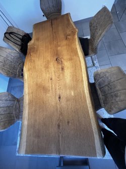

Wert Schiffsdeck, wohl aus Eiche, ca. 15 Jahre alt, geölt?

Also wenn der Preis für den m³ bei 1.500 € wäre dann theoretisch ca. 170 €. Jetzt ist das eine Platte mit Kern, Rissen und Schraubenlöchern. Wenn einer nen Tisch damit machen möchte, stört das nicht. Ich würde das abhängig davon machen, was du bezahlt hast und das Ding einfach mal für deine Vorstellung bei Kleinanzeigen reinsetzen.
Mitglied 84747
Bei Kleinanzeigen als Tischplatte anbieten, 50-100€. Vielleicht findet sich jemand. Mit Tischleraugen betrachtet ist die Bohle als solche kaum zu gebrauchen, mehr Abfall als alles andere.
Sehe ich auch so. Auch wenn der Preis für den Tisch bestimmt vier-stellig war. Der genannte Materialpreis kommt auch hin. Nur muss halt Einen finden der das Zeitnah in der Gegend von Osnabrück möchte.

Vielen Dank für die sehr schnellen und aufschlussreichen Antworten!
Ich habe damals für den Tisch inkl. Gestell knapp 1.000€ bezahlt, dass ich das nicht wiederbekomme, war mir fast klar. Ich hatte den gesamten Tisch jetzt eine halbe Ewigkeit für 550€ in den Kleinanzeigen inseriert und es rührte sich nichts.
Jetzt war der Plan (weil ich es eigentlich auch nicht verschenken wollte), die Platte als Schreibtisch auf dem Dachboden zu nutzen weil wir sie an sich sehr schön finden. Also abgeschraubt und versucht - unmöglich. Unsere Treppe ist sehr eng und das Ding sau schwer. Jetzt steht sie eben seither abgeschraubt im Flur und stört dort eigentlich nur und wir haben auch ein kleines Kind zuhause, also so auch echt super gefährlich. Ich dachte jetzt bei einem Verkauf auch an ca. 200€. Ich werds dann mal versuchen, wenn Sie dafür aber dann morgen nicht weg ist, würd ichs alternativ vermutlich eher kleinschneiden und im Zweifel Kleinzeugs damit basteln. Denn 50-100€ ist mir dafür gefühlt zu wenig... Danke für Eure Einschätzungen, hat mir sehr geholfen!

Bekommst Du sie der Länge nach aufgesägt nach oben? Da kannst Du sie ja wieder zusammenleimen. Die Tischzarge wird ein übriges zur Stabilität beitragen. Funktionieren würde das schon ganz gut.

Also da kann man schon was schoenes draus machen, zum Beispiel Baenke, Hocker etc.....
Da sie komplett trocken sein duerfte nach 2-3 Jahren im Wohnraum (wenn sie vorher nicht klitschenass war)....wuerde ich wohl eher 100-200 Euro ansetzen.
In der Mitte auftrennen, durch den Hobel jagen, Kanten begradigen, wieder verleimen....

Zum einen habe ich das Gefühl, dass der Gebrauchtmarkt seit einiger Zeit arg rumschwächelt.
Zum anderen war und ist mit gebrauchten Möbeln nicht wirklich Geld zu machen. Insofern dürften die 550€ deutlich zu hoch angesetzt gewesen sein.

Sehe ich ähnlich, gebrauchte Möbel haben leider sehr wenig Verkaufspotential.
Trotzdem sehe ich den Wert einer so breiten Bohle über dem normalen Holzpreis. KD Ware saubere EI in 65 oder 80mm kostet bei meinem Holzhändler (ich müsste nachgucken) um die 3000€ / m³ oder sogar drüber. Leider sehen wir hier nur die Unterseite. Kommt ein privater Käufer, geht übrigens der Preis bei meinem Händler um die Hälfte hoch.
Brennholzpreis sehe ich mit Verlaub für Unsinn an.
Würdest du mir die für 100€ anbieten (vorausgesetzt die Oberseite ist halbwegs nett) würd ich die durchaus in der Nähe nehmen. Splint weg, durch Mitte am Riss auftrennen, hochkant Schubkastenseiten runterschneiden für mich selber - irgendwie sowas, wenn mir nix besseres einfiele.
Ich würde die auch als Tischplatte anbieten, wenn dann.
Aber ich hab eine viel bessere Idee.
Trenn die mittig durch, füge das ganze (oder lass es sägerauh) und fräs dir ein paar Lamello Clamex S ein. Geht mit jeder Flachdübelfräse. Brauchst du Hilfe dabei, frag nochmal nach. Kostenpunkt ca. 1€/Stk.
Man müsste sich dann überlegen, die versetzt in 2 Reihen zu machen und alle Bohrungen nach unten (deswegen versetzt). Mit einem ordentlichen Zargengestell sollte da nichts abknicken. Im Gegensatz zum erneuten Verleimen kannst du die Bohle so wieder zerlegen und transportieren.
Die Fuge kannst du, wenn du sie auf deiner Kity zu zweit nicht gehobelt kriegst, ggf. klein anfasen. Was du nicht verstecken kannst, betone.
Wärst du in der Nähe, würd ich die dir dabei auch flächig hobeln.
In der Nähe ist bei so Kleinanzeigen immer sehr variabel.
Selbst wenn es nur 10km sind, bist du mindestens eine Stunde unterwegs, zzgl. Fahrtkosten. Schnell sind es aber auch mal 20-30 km und 2 Stunden. Wo war noch die Diskussion über den Stundenverrechnungssatz? :emoji_slight_smile:
Der Holzhändler legt sie dir vor die Tür. 3k verlangt meiner für die abgebildete Qualität aber auch nicht.

Wenn ich dein Nachbar wäre würde ich dir sagen, schmeiß sie auf den Stapel, ich bin sowieso gerade beim Brennholz machen.

erstmal wow, vielen lieben Dank für die rege Beteiligung und die tollen Tipps. Das hat mir die Entscheidung sehr viel einfacher gemacht. Hier der Komplettheit halber nochmal Fotos von der Oberseite:
Ich habe mich dazu entschieden die Platte zu behalten und darauf bei Gelegenheit etwas anderes tolles zu machen. Ich hatte schon die Idee, mir darauf eine etwas leichtere und kleinere Tischplatte zu verleimen die dann als Schreibtischplatte dienen soll und die ich entsprechend einfacher auf den Dachboden bekomm.
Ich denke das ist die Lösung mit der ich am besten leben kann, denn „verschenken“ würde ich dieses tolle Stück Holz ungern.

Das ist wohl die beste Idee. Behalten umgestalten weiterverwenden.

Sorry, dass ich das nochmals ausgrabe, aber ich fand den Verlauf der Diskussion etwas...wie soll ich sagen....bestürzend...
Die Platte ist jetzt nicht gerade A+++, aber doch A, immerhin besteht sie aus an einem Stück gewachsenem 80 cm breitem, 200 cm langen Stück Eichenholz. Die Maserung und die Gesamtanmutung ist zugegebenermaßen nicht eben spektakulär aber auch alles andere als schlecht.
Bei Händlern, die eine entsprechende Klientel im Blick haben, steht bei so einer Platte in der Regel "Preis auf Anfrage" - und das nicht, weil sie beabsichtigen, das Teil an den Mindestbietenden zu verscheuern. (Manchen der zu betrachtenden Gruppe kann so eine Platte nebenbei bemerkt gar nicht astig, rissig, wurmstichig genug sein.)
Dass diese Klientel auf KA eher im Promillebereich zu finden ist, versteht sich.
Auf KA würde ich es a) mit viel Geduld versuchen b) mit Erneuern der Anzeige in mehr oder weniger regelmäßigen Abständen.
Die beste Idee ist, sich selbst was Nettes draus zu machen. Falls Inspiration erforderlich wäre, der japanische Schreiner Ishitani auf Youtube z. B. würde die Platte vielleicht in der Mitte auftrennen und dann die Baumkanten in die Plattenmitte nehmen. Anschauen sei empfohlen.

Der Schiffsboden dürfte wirklich Sondermüll sein. Dazu wurde bereits alles gesagt.
Verbundwerkstoffe sind immer ein Problem (und dieses fängt bereits bei der Leimfuge in der Leimholzplatte an). Außer diesem: Wie schrieb hier sinngemäß mal jemand?: "...evolutionär optimierter Faserverbundwerkstoff..." = Naturholz :emoji_slight_smile:
