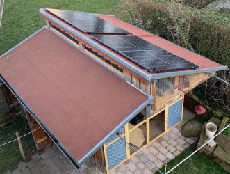

So, es ist vollbracht:
Heute fertig gemacht, vielen Dank für die inspirierende Diskussion - hat echt Spass gemacht das Projekt!
Nicht alles optimal, aber vielleicht rechnet es sich sogar in endlicher Zeit….
Wen es interessiert, hier das Setup:
  • Ausrichtung SSO
  • Neigung 22,5°
  • 4x 415 Wp
  • 10 Meter 30x30 Boschprofil 8er Nut
  • Hoymiles HM-1500
  • FI-Schalter, mech. 1-Phasenzähler, Shelly pm1 auf der Einspeiseseite ins Haus-Netz
  • Ferraris-Zähler
  • Shelly em3 (den pro gibts grade leider nicht)
  • Home Assistent auf altem Laptop als Server
  • Damit vollkommen cloudfrei!
  • Invest ca. 1.100,- und 3 sonnige Nachmittage
  • Etwas Einarbeitung in Home Assistent nach dem Motto: alles funktioniert, aber keiner weis warum….
Jetzt freu ich mich bei Sonnenschein noch mehr, halt‘s kaum aus
Grüsse und viel Spass wer auch grade dran ist!
  • Ausrichtung SSO
  • Neigung 22,5°
  • 4x 415 Wp
  • Hoymiles HM-1500
  • Ferraris-Zähler
Sieht doch gut aus. Home Assistant ist nach etwas Einarbeitung wirklich genial für solche Spielereien.
Habe inzwischen eine Automation, die bei gewissem Überschuss gezielt Verbraucher schalten kann und Rechner, die basierend auf dem Eigenverbrauch, die Ersparnis und den Armotisierungscountdown anzeigen. Allein heute so 1,35€ Ersparnis durch so eine kleine Anlage finde ich schon bemerkenswert (solange man nicht allzu viel dafür ausgegeben hat). Ferraris leider nicht mehr vorhanden.
