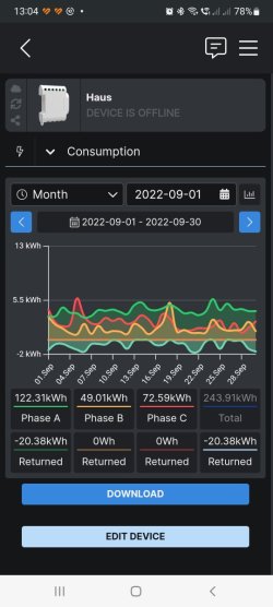

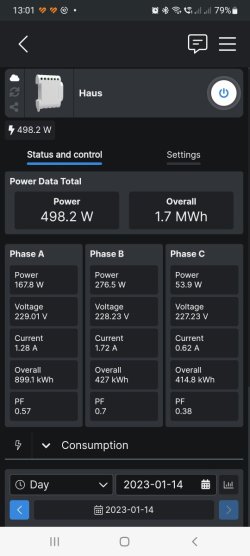

Welchen Zeitraum willst du denn speichern? Mein Shelly 3m läuft seit Juli 2022 und ich kann noch alles einsehen. Monat Tages genau pro Phase. Für die App braucht es aber glaube ich die Cloud das weiß ich nicht mehr genau...
Tagesgenau über eine Woche wäre schon ok, wäre cool wenn jemand wüsste ob das ohne Cloud geht! Dann wäre das Ding gekauft.

Schau mal auf dieser Webseite von Shelly. Ich finde es ganz gut erklärt.
Super Tip, danke! Es gibt jetz sogar einenen neueren Shelly Pro 3EM mit LAN-Anschluss zusätzlich zum Wifi, und dort steht explizit:
„Historische Daten werden für bis zu 60 Tage gespeichert, wobei jede Phase über eine einminütige Resolution verfügt.“
Was will man mehr. Für Langzeitsuswertungen gibt es dann sowas wie Home-Assistant o. ä., da muss ich mich noch etwas einlesen.
