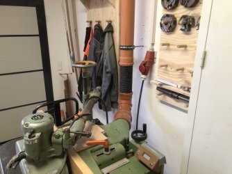

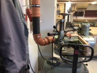

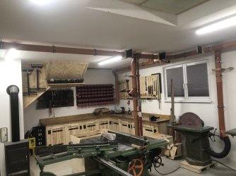

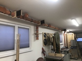

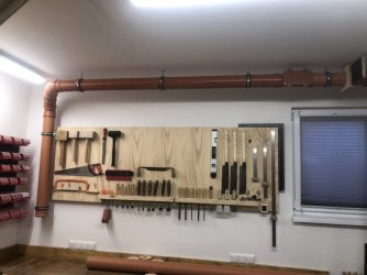

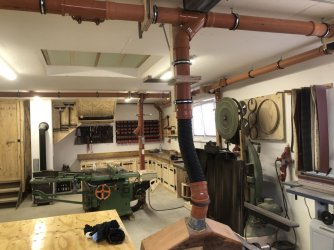

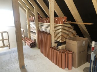

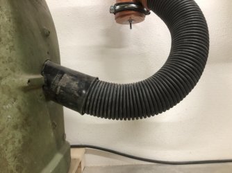

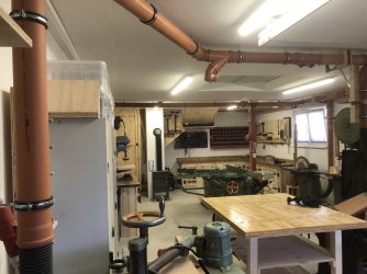

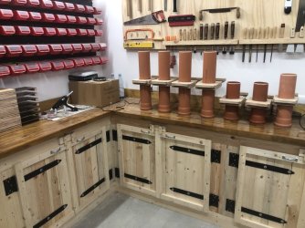

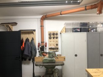

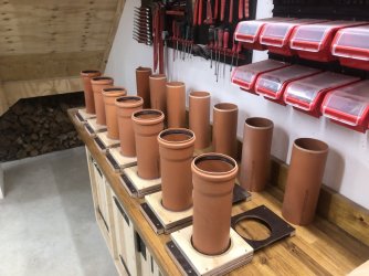

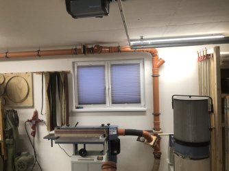

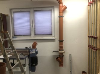

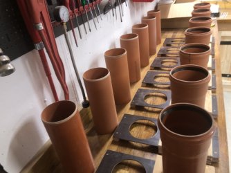

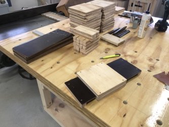

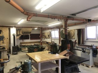

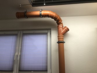

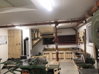

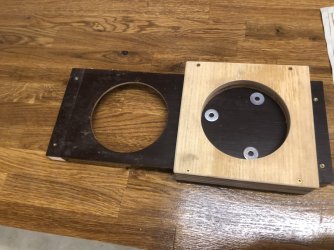

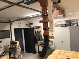

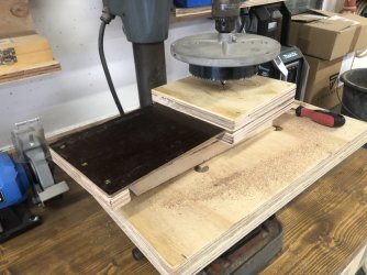

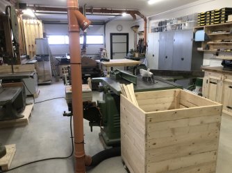

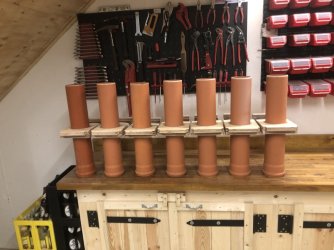

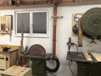

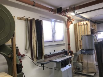

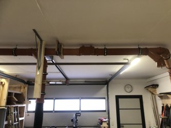

Hab mir jetzt auch eine Absauganlage gebaut.
Gestern war Probelauf und ich war positiv überrascht. Ich zeig euch einfach mal ein paar Bilder…
8FF37B58-BAFE-4313-A1E6-5A0AEB4D0813.jpeg 63840A03-0B65-463E-8692-EE8D83D6A87C.jpeg 0B4D1736-3CE1-4F4C-9745-C28E17CC3D16.jpeg 52CCE637-8D76-4A6F-89FB-A111B406F2E2.jpeg 08F263F2-BBBD-4F8A-8595-0299D1F7F592.jpeg C712F4C6-5329-48CA-95B3-A0163FF4A824.jpeg 89DF093F-CEF3-402B-9ABB-C4CD35FE9FB3.jpeg BCF0BAC1-7013-4B71-9407-D17EC2F8EF53.jpeg EA420BC6-4757-4F6F-8061-2632C89AC9A0.jpeg 08E2506D-25B9-4F99-A4AB-40003E1F55AC.jpeg 0C9EB4A1-BE69-4890-9744-887BE3D88B6F.jpeg E7EAD0D6-0F93-4D3E-BC10-307533B9E273.jpeg A004F93B-646E-4999-B24D-EFA7797ABF7F.jpeg 789B6859-19BE-4358-ADF5-50E1196DBFF6.jpeg

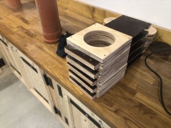

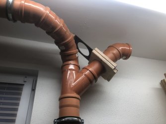

Bilder Teil 2
A8D9A2EA-524C-4D31-9A60-C13D29A37E2C.jpeg 9CBEFDE3-270E-4378-AF84-47F5CD3FCA29.jpeg E929FC43-FB12-41B5-AD17-94C99DBBE492.jpeg 86B50286-3135-4907-8A80-4351E975EAD4.jpeg ED4F7D32-5CB4-417A-B480-34EDB309199C.jpeg F0B2FEBB-23BF-4627-AA5D-FDCBCF166583.jpeg A4965D74-7B0C-4F88-8119-BACB7EFC9B9B.jpeg

An die Säge kommt noch ein Absaugarm und eine größere Haube, dann zieht die auch noch besser ab. Hier hatte ich gestern noch die meißten Späne…

Hier gibt es zwei eingeschworene Lager bezüglich der kg Rohre.:emoji_wink:
Mach bitte wenigstens überall eine Erdungsklemme vom PVC Rohr an das Maschinengehäuse. Sonst bekommst du andauernd eine gewischt.
Grüße Micha

Gab ja schon öfter Diskussionen hier wegen statischer Aufladungen der Kunststoffrohre - ansonsten schön gelöst !

Ich will nicht schon wieder Diskussionen oder einen Forumsstreit heraufbeschwören sondern nur zeigen wie ich’s gelöst habe. Ich bin damit zufrieden. Gewischt hab ich bisher noch keine bekommen…

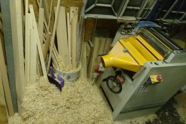

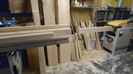

Und siehste - immer ein klein bisschen Späne liegen lassen - so is das in Ordnung. :emoji_grin:
So ist das in Ordnung ? :emoji_slight_smile:
Meist lasse Ich die Absaugung beim abrichten weg, es sei, Ich brauch die volle Breite, da würde es ohne Absaugung verstopfen. Ansonsten nehme Ich die Hobelspäne zum anfeuern oder die Kinder nehmen sie.

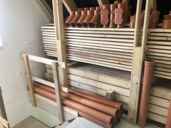

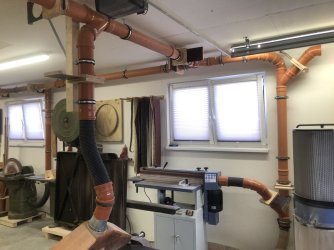

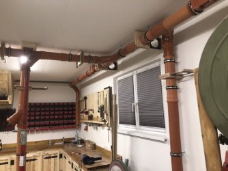

Warum hast Du keine Blech oder Wickelfalzrohre genommen ? :emoji_cry:
Das Zeugs ist so billig und Du baust Dir dieses Abwasserfeeling in die Werkstatt ?
So schaut das aus, hab auf die schnelle leider kein anderes Bild gefunden.
Was heißt billig. 2m 10 Euro. Da hab ich die Rohre viel günstiger bekommen. Ging aber jetzt nicht nur ums Geld. Ich hab immer Stück für Stück gebaut. Täglich kam was neues dazu und alles was mir gefehlt hat hab ich abends aus der Fa mitgebracht. Hat jetzt 2 Samstage und 4 Abende gedauert…
Beim Abrichten sieht es bei mir auch so aus. Sobald aber das letzte Holz durch ist wird erstmal aufgeräumt dann geht’s erst weiter…
Mag sein dass die KG Rohre etwas günstiger sind aber diese Optik ....
Ich hätte das auch ganz anders gemacht. Du hast doch diese Bernardo Absauganlage an dem Strang oder ? Die hat nen 140mm Anschluß und mit 140 hätte Ich mir einen Mittelstrang gezogen und wäre dann jeweils mit D100 zu den einzelnen Maschinen gegangen.
Ich hatte mir überlegt größer zu dimensionieren, mich dann aber für die 100mm entschieden und bin zufrieden wie alles funktioniert.
Das es nicht jedem gefällt war mir klar, aber ich steh am meisten in der Werkstatt und bin zufrieden.
11.001
Es geht nicht ums gefallen, es ist einfach nicht richtig Plastikrohre für eine Absaugung zu verwenden.
Dann startet man auch nicht mit D110 einen Strang, setzt hin und wieder einen Abzweig und geht mit D110 weiter bis zum Ende.
Wieso nicht 110 von Anfang bis Ende???
wieso nimmt man keine Plastikrohre? Wegen der Erdung? Haben schon viele gemacht… Du gehörst also zur Blechabteilung… richtig?!

Ich habe hier viel gelesen. Glaub auch diesen.
Ich bin allein in meiner Werkstatt. Hobbywerkstatt!!! Und hier läuft maximal 1 Maschine…
