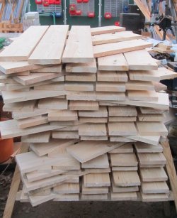

Für eine Werkbank habe ich mir aus sägerauen, jeweils 2 Meter langen, 14 cm breiten und 24mm dicken Schalbrettern selbst eine große, plane Leimholzplatte hergestellt. Dazu habe ich zunächst ein paar dieser sägerauen Bretter auf 20mm Dicke abgerichtet, diese dann in 20-Zentimeter lange kleine Teilstücke zersägt und diese Teile danach wieder "wechselständig" verleimt (na ihr wisst, was ich meine: um Verzug zu vermeiden die Jahresringe immer abwechselnd gedreht). Und so hatte ich dann am Ende eine schöne plane Arbeitsplatte 4 Meter lang, 1 Meter breit. Dazu habe ich natürlich ingesamt 140 Teilstücke benötigt a 20cm Länge, 13 cm Breite und 2 cm Dicke.
Diese 140 Stück habe ich aber in zwei "Chargen" hergestellt mit dem Dickenhobel, also an einem Tag hab ich 80 gemacht, am anderen 60 und die Maschine dabei wieder verstellt gehabt (den Dickenhobel). Und beim Verleimen aller dieser Teilstücke mit dem Dominodübel ist dann "rausgekommen", daß eine Seite der Platte plan war (nämlich die, auf der ich die Dominomaschine angesetzt hatte), die Unterseite aber sprang wild "hoch und runter", denn die eine Charge der insgesamt 140 Teile war 20,00 mm dick, die andere hingegen 20,08mm. Diese zwei Teile am Ende verleimt haben keine plane Platte ergeben, zumindest auf einer Seite. Beheben konnte ich das Problem, indem ich mühsam die ganze Platte mit einem Planschleifer bearbeitete. Das Problem entstand aber ganz eindeutig im Vorfeld dadurch, daß es mir nicht gelungen war, an zwei unterschiedlichen Arbeitstagen die exakt gleiche Dicke wiederholgenau einzustellen.
Nun bin ich für ein neues Projekt wieder dabei, Schalbretter abzurichten und diesmal sind es gleich 250 Meter Länge a 14 cm Breite. Auch aus diesen Brettern sollen zunächst 20cm lange, 13cm breite und circa 20mm dicke Teilstücke entstehen und aus diesen Teilstücken dann Leimholzplatten zum weiterverarbeiten.
Wie aber kann ich effektiv sicherstellen, daß ich immer genau die gleiche Dicke erreiche? Dabei geht es mir nicht darum, daß es nun genau 20mm sind - es geht mir vielmehr darum, daß wenn ich heute ein Brett auf Dicke xx abrichte, die Hobelmaschine zwecks anderen Arbeitsgang umbaue, ich morgen (oder nächsten Monat) ein zweites Brett auf genau die Dicke xx wie vom ersten Teil bringen kann. Mit der groben Analogskala gelingt mir das nicht?

Und nun die Erklärung für die Leute, die gefragt haben, was das alles soll mit den 20cm-Stückchen:
Es ist eine Frage des Preises. Denn Holz ist doch sehr teuer. Vor Jahren habe ich tatsächlich Leimholzplatten im Baumarkt gekauft. Aber da zahlt man sich ja dumm und dämlich für größere Projekte. Also mach ich die Leimholzplatten doch einfach selbst - so der Ausgangsgedanke.
Mein Ziel war also, so wenig Geld wie möglich für so viel Holz wie möglich zu bezahlen. Und den oben genannten Schalbrettern bin ich bisher gut zufrieden. Ich habe noch eine Rechung hier: 30 Stück a 5 Meter Länge, 14cm Breite und 24mm Stärke kosteten mich 196,77 Euro. Und daraus entstehen dann die 20cm-Stückchen, auf 13cm abgesäumt und auf 20mm abgehobelt. Da kostet mich der Meter 1,37 Euro brutto - 13cm breit.

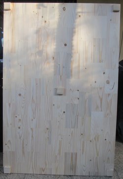

Aktuell zum Beispiel baue ich eine Wandhalterung für meine Holz- und Messwerkzeuge, die ich unmittelbar an den Maschinen brauche: Führungsschiene, Anschläge, Haarwinkel usw. Eine ganz ärgerliche Erfahrung liegt dem nämlich zugrunde: Da hatte ich mir nen Haarlineal gekauft und mangels Ablagefläche hab ichs nach Benutzung immer auf die Maschine gelegt. Und natürlich lags da völlig ungünstig und dies demonstrierte es mir, indem es mehrmals der Schwerkraft folgte. Nach dem fünften Mal war da nix mehr mit Haarlineal - es waren nur noch Beulen und Dellen drin. Also brauch ich doch irgendein vernünftiges System, wie ich meine Werkzeuge verstaue und neben der Maschine ist ne Wand und die hat Platz. Erste Idee: Was fertiges kaufen? Das passt irgendwie nicht wirklich, dachte ich. Da will ich Freizeitholzwerker sein und kauf mir fertige Regale und Halterungen. Puhhh - Scham und Schande!
Nein - selber machen. Erstens kann ich da den Platz optimal nutzen, zweitens ist es individuell und drittens ist es viel, viel billiger. Also: Los gehts!
Im Februar gekauft:
In handliche Stücke abgelängt und den Sommer über im Gewächshaus nachgetrocknet. Dort hat es im Juli und August satte 50 Grad. Wenn ich mit dem Holzfeuchtemessgerät nachmesse, bin ich in den Sommermonaten deutlich unter 8 Prozent, jetzt im Winter ist es freilich mehr aber für meine Projekte immer noch ausreichend. Hier warten sie auf die Weiterverarbeitung.
Die Wand hat Platz und wird genutzt. Ein "Grundgerüst" entsteht - hier 1,10 breit und 1,90 Meter hoch - und darauf kommen dann die Werkzeuge.
Montage an der Wand erfolgt an fünf Punkten mittels Maschinenschrauben und das ganze hinterlüftet.
Und wie man hier sehen kann, habe ich 9 "Bahnen" benötigt a 1,9 Meter. Da mich der Meter 1,37 kostet komme ich hier auf einen Geldbetrag von 23,42 Euro für das "Grundgerüst". Die Werkzeughalter sind da mit schon drin, denn dies ist Restschnittholz.
