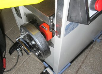

Eingebaut ist der Positionsanzeiger nun und passt ganz offensichtlich auch genau auf die Bernardo AD 260. Einmal hochgekurbelt, auf 0 gestellt, Madenschraube festgezogen, wieder runtergekurbelt. Allein schon die Skala kann ich jetzt tatsächlich auf den Zehntel mm genau ablesen und das ist doch schon ein großer Komfort und Fortschritt, das war bisher nämlich so nicht möglich.
Danke an alle, die hier für diese Lösung mitgeholfen haben!

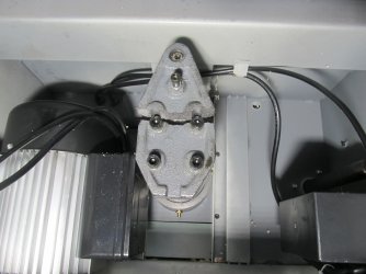

Am besten einfach mal von unten reinlunzen, dacht ich mir und lehnte die Bernardo an die Wand.
Tja.... Bernardo Qualitätsprodukt halt.
Keine Ahnung, wie Bernardo das Teil nennt, ich nenn es jetzt einfach mal "Fixateur": Offensichtlich hat er ja die Aufgabe, durch die Schneckenschraube den Tisch hoch und runter zu bewegen. Glatt durchgebrochen.
Mir ist schon klar, daß das jetzt für den Positionsanzeiger ein blöder Zufall ist und der Bruch damit ganz sicher nichts zu tun hat. Und dennoch ist dies heute passiert, nachdem ich den Posianzi eingebaut hatte und mit dem eigentlichen Arbeiten anfangen wollte.
Damit wird es jetzt wohl erstmal auf absehbare Zeit nichts. Händler anschreiben, auf Lieferung warten, Aus- und Umbau.
Es nervt.
Und das bringt mich eigentlich auch zu der Aussage, daß ich von Bernardo-Maschinen mittlerweile gar nicht mehr viel halte. Ich habe zwei davon. Den Abrichthobel AD 260 und den Kombinationstisch FK 200 R. Beim Kombitisch hats fast ein halbes Jahr gedauert, bis ich ihn nutzen konnte: Schon nach dem ersten Mal Fräsen passierte es, daß die Frässpindel sogar bei Weichholz immer langsamer wurde. Nach langem Austausch mit dem Händler, Bernardo-Technikern und Videovorführung des Fehlers erhielt ich einen neuen Motor zugeschickt, Einbau in Eigenleistung. Hat funktioniert, ok, trotzdem war ein halbes Jahr rum. Und jetzt diese Scheiße hier.
Irgendwie habe ich das Gefühl, daß da jetzt 1500 Euro Schrott rumstehen.
Aber natürlich schreib ich den Händler an und ich werd auch den "Fixateur" zugeschickt bekommen. Unbeschwerte Holzarbeit sieht aber anders aus. Ich möcht lieber bauen statt reparieren.

Mein Beileid. Ist das die Mittelsäule, auf der der Dickentisch verfahren wird? Guck bloss noch mal genau hin, nicht das noch andere Komponenten Schaden genommen haben.

Sehr grobkörniger Guss. Tut mir echt leid und kann nachvollziehen wie du dich fühlst. Da pimpt man sein Werkzeug und dann bricht was anderes ab…
Auch wenn es dir nich hilft, kannst mal ein Bild von weiter weg machen, dass man es besser einschätzen kann, wo das genau ist, Danke.

ärgerlich - hab auch nen ad260 - ob das Teil aus Guss sein muss? Bau das mal aus, vielleicht reicht auch nen dicker Flachstahl vom Schlosser mit den Bohrungen drin als Ersatz…Muster haste ja…

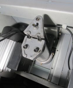

Ja, das ist die Mittelsäule. Direkt in der Mitte der Maschine.
Ich hab mehrere Bilder gemacht, hier noch eines, worauf man drei Seiten der Maschine sieht (ich hab ja von schräg unten reinphotographiert, immerhin wiegt das Ding 160 Kilo und ich musste es heute allein gegen eine Wand lehnen). Viel kommt da also drinn nicht mehr zum angucken.
Über die Qualität des Gußes bin auch ich nicht begeistert, ich glaube sogar, daß das die Ursache ist. Ein klassischer Ermüdungsbruch. Vielleicht sollte ich da doch einfach nur dicke, stabile Flachstahlbänder druntermachen. Oder wenigstens unter das hoffentlich bald neu zugeschickte Ersatzteil.

Tut mir leid für dich!
Kann das vllt sein das du die Säulenklemmung nicht gelöst hast?
Ich meine der Bruch wird ja nicht die Ursache des Festen Dickentisches gewesen sein

Auf dem Bild ist ein Schmiernippel zu sehen. Evtl. wurde die Spindel „vergessen“ zu füllen.

Klemmung war frei. Ich hatte ja grad vorher runtergekurbelt nach dem ersten Testlauf.
Das einzige, wo die Klemmung heute eine Rolle spielte, war bei der Überlegung, wie ich die Mutter vom Handrand lose bekomme, als es noch um die Montage des Posianzi ging. Die war nämlich dermassen fest, daß ich das Handrand irgendwie fixieren musste. Für einen kurzen Augenblick habe ich überlegt, ob nicht die Klemmung als Fixierung reicht, ja. Doch mir war von Anfang an klar, daß ich da lieber nicht mit der Klemmung arbeite. Und so habe ich ein längeres Kantholz genommen, auf den Boden gestellt und den Klappgriff des Handrades daraufgedreht. So konnte sich das Handrad nicht mehr mit der Ratsche mitbewegen und ich habe die Schraube losbekommen. Die Montage erfolgte dann umgekehrt, also das Kantholz auf der rechten Seite und der Griff drauf.
Dann kann das als Ursache ausgeschlossen werden
