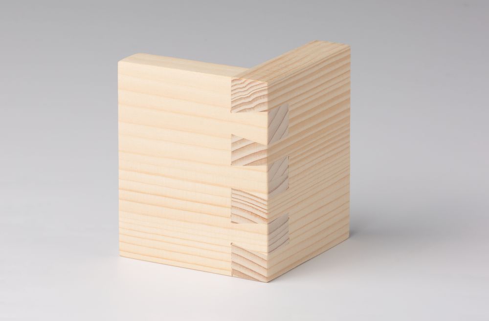

Wenn du da mich meinst, den Schuh ziehe ich mir nicht an, habe schon immer Schubkästen von Hand gezinkt.
IMG_20220206_125100.jpg IMG_20220206_125104.jpg IMG_20220206_125241.jpg IMG_20220206_125308.jpg IMG_20220206_125334.jpg
Übrigens alles mit unbrauchbaren Kirschen Stecheisen.
Sehr ordentlich Ingo und was mir gefällt, die Herzseite nach außen :emoji_slight_smile:.
Trotzdem darfst auch Du andere Arbeitsmethoden oder Werkzeuge akzeptieren ohne diese zu belächeln.
- es muss nicht jeder eine Kombi haben, auch wenn Du damit seit über 30 Jahren klar kommst. Es gibt auch gute Gründe für Einzelmaschinen
- wir sprachen schon drüber, einen Metall Schraubstock würde ich nie in Hinterzange spannen und Stemmeisen niemals mit dem Schlosserhammer bearbeiten.
- Astlöcher gehören für mich auch nicht in die Sichtfläche eines Möbels
Trotzdem kann ich andere Arbeitsweisen akzeptieren, ohne (von oben herab - so kam es jedenfalls herüber), zu belächeln.
