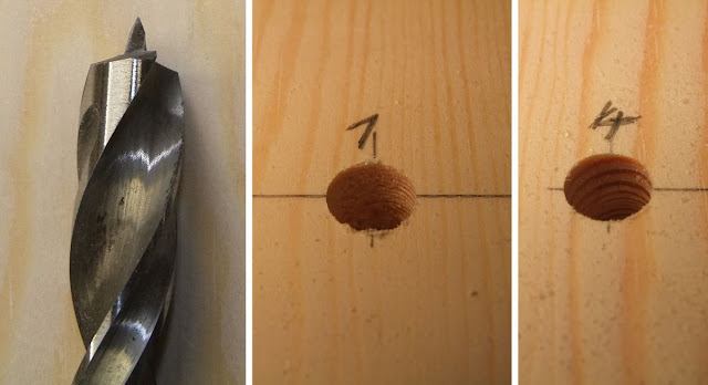

Immer wieder lustig zu lesen, wie sich manche über Dinge lustig machen, die sie selbst nicht haben oder nicht verwenden und die Leute, die sie haben und nutzen als Blödis hinstellen. Sind immer die gleichen, aber zum Glück ist deren Anzahl recht überschaubar. :emoji_grin:
Zum Thema Drehzahl, sollte ja eigentlich jeder gelernte Schreiner(meister) wissen, dass mit der Schnittgeschwindigkeit die Oberflächengüte besser wird.
Zum Vorbohren für Spanplattenschrauben reicht doch eigentlich auch ein Gang oder?
Siehe hier:
Links gaaaaannnnz lllllaaaannngggsssaaaam (400UpM), rechts ganz ganz schnell (3800 UpM)
Das gleiche gilt für Metall. Sicher bekommt man mit niedriger Drehzahl auch ein Loch gebohrt, nur dauert das länger, das Ergebnis wird nicht so gut und dem Bohrer gefällts auch nicht.
