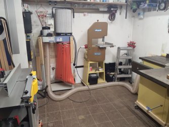

Das ist jetzt meine Lösung. Die ersten brettchen sind gehobelt und ich bin begeistert. Die Tage werd ich ausführlich nochmal darüber schreiben.
Schönes und bewährtes Prinzip. Gefällt mir! Und wenn du deiner Fahreinrichtung noch einen Lack im RAL-Ton 7036 spendierst, sieht sie mit der Maschine richtig geil aus!

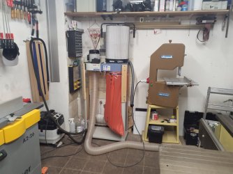

Das du die Absauganlage einfach an deine Hobelmaschine anschliesst und arbeitest wird nicht funktionieren. Ich habe die gleiche als Bernardo 250 cf. Das Problem ist die Absperrung in der Einzugsöffnung (so eine Art Absperrkreuz) haben vielle Absaugungen. Wenn man nur Sägespänne absaugt oder schmale Bretter hobelt funktioniert gut, wenn du aber ein Brett mit 20 cm Breite hobelst verstopft die Öffnung. Ich habe den Absperrkreuz ausgesägt (er ist aus härterem Blech, nicht ganz weich) und die noch abstehenden Teilchen in der Rohr- Einsaugöfnung mit einem Geradschleifer bündig mit der Wand des Innenrohres geschlifen. Dann kannstu hobeln. Noch eine Erfahrung, kaufe dir einen min.120 mm Schlauch und er sollte so kurz wie möglich sein also nicht länger als 3 bis max.4 Meter sonst verliert die Absaugung an Saugkraft.
Da Lob ich mir doch die güde. Beim ersten Brett sofort eine Verstopfung. Ein beherzter Druck mit dem Daumen und die Plastikflügel waren herausgebrochen :emoji_grin:
Qualität hat halt ihren Preis :emoji_wink:

Ich habe mir die Absauganlage erhöht ganz einfach- dürfte nichts kosten. Wenn du Leimholzplatten selber herstellen willst ich meine wenn du viel hobelst ist das notwendig sonst bist du mehr am Spännesäcke wechseln als am hobeln, bei mir passen jetzt auch 250 Liter Säcke
Danke für den Hinweis, das mit den Kreuzen hab ich schon öfters gelesen. Weiß eigentlich jemand wofür die gedacht sind?
Und das "aufbocken" der Absaugung ist auch ne gute Idee.
Mfg Flauschi

Das Kreuz muss auch raus. Ich habe eine dc350cf. Die hat meine Späne aus der 40‘ Hobelmaschine nicht geschafft, war andauernd verstopft. Danach ging es problemlos

Was für mich aber wiederum sogar keinen Sinn macht ? Eine Absaugung ist für die groben Sachen gedacht wie hobeln und abrichten. Im Endeffekt wird doch aufgrund von Sicherheitsbestimmungen die Funktion zu nicht gemacht.
Klar wenn du ein abgebrochenes Eichenstück durch die rotoren lässt ist das auch wenig zielführend.
Zu dem Güde Teil muss ich echt sagen, dass ich erstaunt bin. Klar kein Feinstaub Filter und auch sonst ist die Qualität am untersten Ende, aber saugen kann das Teil. Nirgends mehr Späne.
