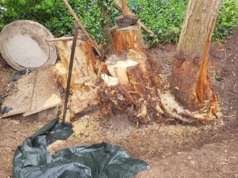

Bis jetzt habe ich AAAAAALLE Bäume gefällt.
Einzelne Bäume.
Anschließend ALLE Wurzeln mit der Hand ausgegraben und mittels Lidl Elektrokettensäge und verschiedenen Äxten und Beilen entfernt.
Außerdem wollte ich meiner Werkzeugsammlung eine richtige Kettensäge hinzufügen die dann bis zu meinem Ruhestand meistens herumliegt. Und zu diesem Zeitpunkt dann den Kaufpreis wieder bekommen bei schonenden Umgang mit dem Gehäuse.
Denn irgendwann werden diese Sägen verboten. Da bin ich sicher, dass Privatleute die sowas haben wollen auch gut bezahlen werden.
Und wenn nicht, auch egal.
Leid tun sie mir ja irgendwie.
Die Handwerker, die sich je nach Erfordernis eine tolle Baumfräse finanziert oder gekauft haben und je nach kaufmännischem Geschick mehr oder weniger gute Kunden haben die nach Fräse rufen. Meist eher weniger gute Kunden. Denn die Platzhirsche vor Ort werden so einen Kleinauftrag wie meinen nicht nötig haben, wenn der nicht genug Profit abwirft. Mache ich ja auch nicht anders. Gute Kaufleute können sich die Kunden halt aussuchen.
Und für die anderen bin ich halt die Gelegenheit, mit einer unterdimensionierten Fräse eine 4-stellige Summe abzugreifen.
Die Säge ist steuerlich absetzbar für mich. Ab und an kann ich die sogar beruflich gebrauchen.
Mit der alten kleinen Husqvarna 137 vom Nachbarn die bescheiden anspringt, brauche ich einfach zu lange.
Mit dem Schärfgerät von Lidl bekomme ich seine Kette nur halbscharf.
Ich werde mir jetzt ein Schärfgerät besorgen und eine Motorsäge bestellen. Und eine Vollmeißelkette zum zerstören.
Um danach sagen zu können ob ich ein Depp war (mit einem Bein weniger) oder ich die richtige Entscheidung getroffen hatte und sogar mit Spass bei der Sache war.
Mann, sind ist die Wurzel zäh! Und flexibel. Abbrennen kommt für meine Holde wegen der Umwelt nicht in Frage.
Immerhin habe ich einen Teil schon spalten können und da kam tatsächlich der verschollene Versickerungsbrunnen zum Vorschein, dessen Leitungen von den Wurzeln zerstört waren (dem Rohrdienst hatte ich vor eingigen Jahren keinen Glauben geschenkt).
Geeigneter Bagger der groß genug ist würde einschl. Umsatzsteuer und Transport dahin um die 3000 € kosten.
Ich teste die nächsten Tage mal das Schärfgerät das ich heute noch bestellen werde.
Anbei mal die Wurzel als Datei. Fahre gleich mal die Erde ab...

Wenn man dich von der kettensäge ned abbringen kann: rund um so gut es geht freigraben und mitm Hochdruckreiniger freispülen. Is a sauerei aber geht ganz gut. Und anstatt der vollmeissel Kette nimme a halbmeissel, die verträgt erdkontakt zumindest etwas besser. Vollmeissel is da denkbar ungeeignet.
ClintNorthwood
11. März 2017
2.084
Mich hat ein Onlinehändler von der Vollmeißelkette abgebracht. Zu wenig Mehrleistung und zuviel Risiko, dass selbst Profis nicht mit der arbeiten.
Er sprach von der Möglichkeit unkontrollierter Rückschläge usw.
Geschlagene 4,5 h hat es gedauert, bis ich eine Säge und 2 Ersatzketten nebst Schärfgerät bestellt hatte. Nie hatte jemand alles zusammen.
Die verschiedenen Kombinationsmöglichkeiten sind ja unendlich.
Mit dem Wasserschlauch hatte ich angefangen. Weiter geht es mit Hochdruck wenn ich Zeit finde.
Lohnt es sich die Wurzeln zu trocknen und zu verheizen?
VG Heiko
