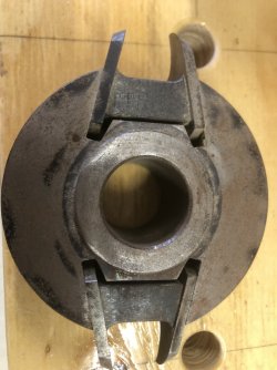

Die Einlegeringe werden ja von den Anschlagbacken unten gehalten, da sehe ich keine Probleme.
Den Fräskopf über den Ringen hat man ja recht selten.

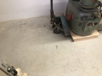

Na prima , da hat mein Augenmaß ja nicht so daneben gelegen . Wenn es in Stahl dann immernoch zu leicht ist , kannst du ja noch großzügig unten Betongewichte dranschrauben. Du als Maurer sitzt ja an der Quelle...... :emoji_innocent: .
Ich betonier unten mal ein Stück aus. Hat bestimmt auch keiner…
Denke da ist dan genug Gewicht da um das wegfliegen zu unterbinden…

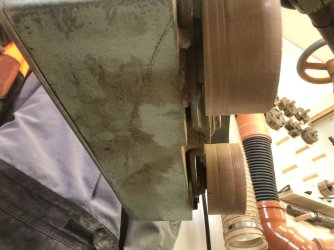

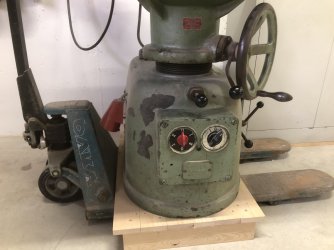

Noch zum Vorschub.
Da wo ich vorhin schon dachte das evtl noch eine 3 Rolle dran gehören würde sieht es mir aus wie ein Schauglas für das Öl.
Seitlich und unten sehe ich da nichts…

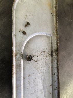

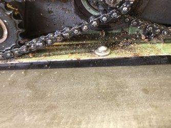

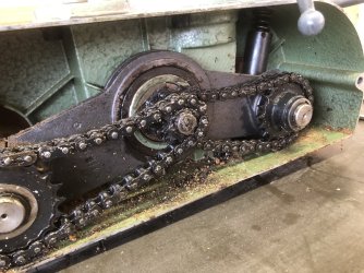

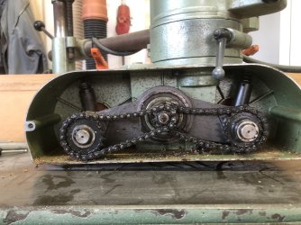

Okay, Deckel mal abgemacht.
Kette hat noch Fett, aber mit der Feder links oben stimmt sicher was nicht… image.jpg image.jpg
11.037
. Meist findet man in Schreinereien Dreirollen- Vorschübe . Die mittlere ist oft vom Fräser in Mitleidenschaft gezogen worden
Wenn wir mit großen Fräsern von oben fräsen, dann wird die mittlere Rolle bei unserem 3 Rollen Vorschub auch mal ausgebaut, wäre mir also vollkommen neu, das er mit jeweils einer Rolle vor und nach dem Fräser nicht mehr funktioniert.

War mit der Verstellschraube etwas weiter angeschraubt. Sind die beiden dafür da den Druck auf die Rollen zu erhöhen?
Muß man die Kette von Hand schmieren? Scheint so. Hab auch so noch keinen Schmiernippel am Vorschub entdeckt…
Der kleine Deckel lag innen. Gehört der irgendwie auf die Hauptwelle?

2.163
Arbeite jetzt über 50 Jahre an der Fräse. Absaugen von Einlegeringen habe ich nie als Problem erlebt, nicht mal erahnt das es dieses Problem geben könnte. Einlegeringe waren aus Stahl, ließen sich mit der Hand einlegen und rausgehen, die Dinger waren so 15 mm dick und außen war ein Falz abgedreht, sodass die bündig eingelegt werden konnten. Wenn ich in die Metallbude im Nachbardorf gehe, gebe ich denen die Maße und kann das Teil 2 Tage später abholen. Materialpreis plus 1 Stunde bezahle ich gern, oder ich frage meinen Freund ob er mir das macht. Kostet dann ne Kiste Bier. In so eine Maschine gehören solche Ringe und kein Alu oder sonstwas. Meine Meinung. Mach mal ein Foto von der heilen Feder am Vorschub.
Die mittlere Rolle baue ich auch aus wenn sie stört, der Vorschub arbeitet auch mit 2 Rollen gut.
7.468
Ich hab nicht gesagt dass es nicht funktioniert.
Vorschübe mit 3,4,5 und mehr Rollen gibt's auch nicht grundlos.

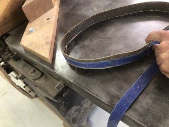

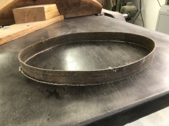

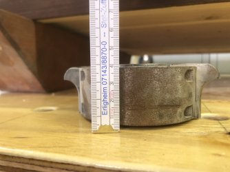

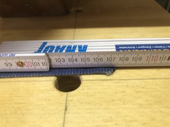

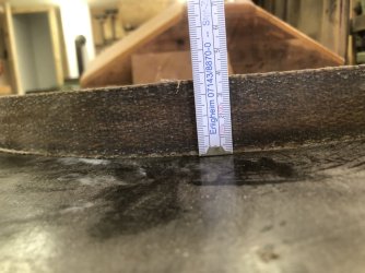

Nun noch zum Antriebsriemen.
Der sieht wirklich nicht mehr ganz neu aus.
Hab ihn mal mehr oder weniger genau vermessen wie angemerkt, siehe Bilder…
Die Größen müssen ja auch irgendwo genormt sein, oder?
IMG_8834.jpeg IMG_8835.jpeg IMG_8836.jpeg IMG_8837.jpeg IMG_8838.jpeg IMG_8839.jpeg IMG_8840.jpeg IMG_8841.jpeg
Lacht mich nicht aus wegen meiner Messtechnik, aber ich wußte mir gerade nicht anders zu helfen…

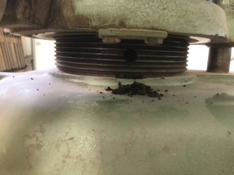

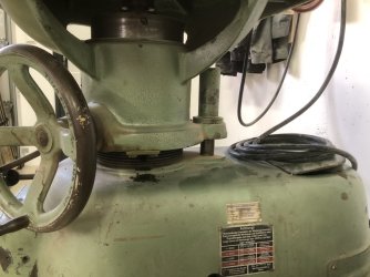

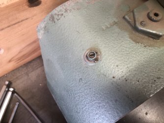

Hab jetzt auch noch nen Schmiernippel gefunden den ich noch nicht gefüllt habe…
Der könnte auch noch für den Spindelantrieb sein, oder?
Der bekommt jetzt auch noch bisschen Schmierfett…

So, hab jetzt alle gefundenen Schmiernippel mit Fett versorgt, genau so wie die Umgebung..
2.163
Auf den Fotos kann ich nicht erkennen, ob da was gebrochen ist oder nicht. Federt den die Rolle? Die Rollen müßen durch die Feder nach unten gedrückt werden. Ferndiagnose ist für mich immer schwierig. Flachriemen sind meines Wissens nicht genormt. Es gibt aber Firmen die fertigen Riemen nach Maß. Habe vor 3 Jahren für das Gatter einen neuen Hauptriemen machen lassen. Ich schaue mal nach der Rechnung. Wenn die einen solchen Riemen hinbekommen ( 8 cm breit, 340 cm lang) bekommen die auch so einen kleinen, niedlichen hin.

Ich schau morgen auch mal ob ich irgendwo was über solche Riemen finde.
Durch den Riemenspanner denke ich macht der eine oder andere Zentimeter mehr oder weniger auch nichts aus. Das kompensiert der Spanner dann…
Ja, hab’s grad nochmal probiert. Federn beide Rollen eigentlich ganz gut. Warum die eine so weit eingedreht war weiß ich nicht. Hab sie jetzt zurück gedreht, ich meine aber die hat mehr Druck als die vermeintlich gute Feder/Rolle…

Deine Flachriemen bekommst du in der Vulkanisierwerkstatt für wenige 20€. Die fertigen auf Maß. Hab schon einige machen lassen.

4.699
Hier bekommst du den Riemen nach Maß.
https://www.w-quadt.de/
Ein nach Maß konfektionierter Lederriemen lag vor einer Weile bei ca. 38Euro, das fand ich völlig OK.
